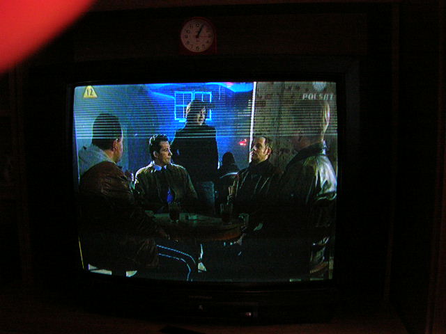

witam, mam problem z zlokalizowaniem uszkodzenia jasne linie w górnej części obrazu,

A może tak podasz model tego TV i na jakim chassis on jest ?
W każdym razie masz do wymiany około 3 kondensatory elektrolityczne w odchylaniu V ( gdzieś koło scalaka) nie napiszę dokładnie, bo nie wiem o tym TV nic... zupełnie nic nie napisałeś.
Ale kondy na 100% do wymiany 8)

witam, to jest chassis F11 r5 F.S.84C640.Pion pracuje na TDA3654 wymieniłem elektrolity o wysokich napięciach przy trafopowielaczu tranzystor BC548C przy układzie scalonym TDA8145 na którego nóżkach 1 i 2 mam takie same napięcia [tj]3,5V zamiast na 1 [0,5V[ a na 2 [5,8V] natomiast na TDA3654 na nóżce 8 zamiast [4,7V] jest 1,5V
Postautor: end » 7 sty 2006, o 14:50
Podmień tego TDA i kondy w jego okolicy.
Sprawdź napięcia według schematu TV (jak sa podane) lub aplikacji układu.

witam, dzięki za podpowiedź to był uszkodzony TDA 3654 po wymianie jest OK ,cześć
