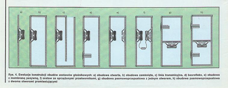

Powiedzcie mi prosze co znaczy że obudowa jest zamknięta. I że obudowa jest typu pasmowo-przepustowa pojedynczo i podwójnie wentylowana??

Wentylacja komory to poprostu bass-refleks czyli rura (tunel) w komorze. Podwójna wentylacja - 2 tunele (rury).
[ Dodano: 13-12-2005, 07:49 ]
Obudowa pasmowo-przepustowa (to ta ostatnia) jak sama nazwa mówi przepuszcze pewne pasmo częstotliwości np. 40Hz - 250Hz. Chodzi tu przede wszystkim o bas, a zakres tego pasma zależy od wielkości obudowy, długości tuneli czyli od zestrojenia.I że obudowa jest typu pasmowo-przepustowa pojedynczo i podwójnie wentylowana??
