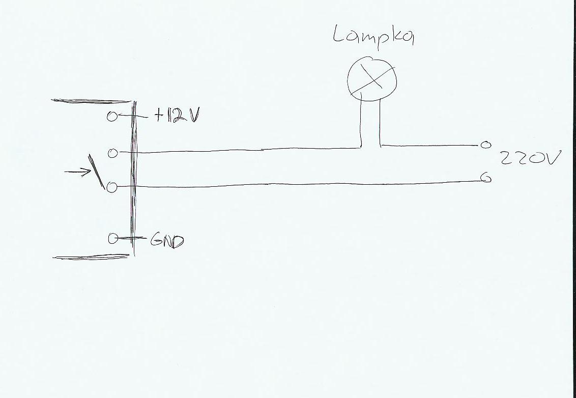

Witam, mam zamiar wykonać taki oto projekt http://www.jabel.pl/j_zest/j_007s.htm to wyłącznik dźwiękowy . Moje pytanie brzmi : gdy zmontuje układ to jak potem uruchomić go żeby wyłączał mi światło w pokoju na ,,klaśnięcie" ? Chodzi mi o podłączenie . Prosze o informacje na ten temat z góry dzieki

podłaczyc zasilanie-jak w opisie oraz zestyk przekaznika wykorzystać aby zwierał np włacznik oswietlenia!
Uwaga ale tu juz kombinujesz z siecia
najlepiej zasilic tym układem lampke nocną itp nie ingerowac w puszki itd bo to niebezpieczne jesli z tym nigdy nie robiłes

Zgadzam się z Picią, lepiej nie kombinować w ścianie... dużo wygodniej będzie takie coś zrobić przy lampce.
Nie wiem jak wyglądają połączenia na płytce ale z fotki mogę wnioskować że może to być coś takiego (ale nie musi !!!)
