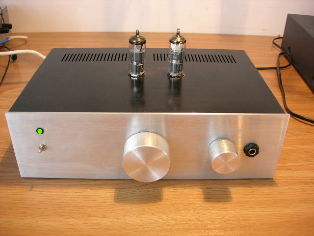

Postanowilem się pochwalić częścią mojego "zestawu grającego" Jest to preamp wykonany na lampach PCL86 według opisu zamieszconego w Elektorze nr 6,7,8 2000. Oryginalnie w układzie były uzyte lampy ECL86, ale ja miałem tylko takie. Zmieniłaem obwód żarzenia i nic ponadto wychodząc z założenia, że jak bedzie coś nie tak, to zobacze jakieśa ewentualne różnice pomiedzy lampami i skoryguje punkty pracy. Ponieważ efekt był zdecydowanie zadawlający to pozostało tak jak jest. Układ jest wyposażony w mechaniczny przełacznik 3 wejść i układ opóźnionego włączania napięcia anodowego zrobiony na uC PIC12F675. Wzmacniacz pracuje w układzie OTL i może byc jednocześnoe wzmacniaczem słuchawkowym.
Ukłąd jest zasilany stabilizownym napięciem anodowym +300V.
Preamp "napędza" bardzo dobry wzmacniacz na HEXFET'ach który zbudowałem wg. opisu z polskiej wersji Elektora z 94 roku. Kolumny to Tannoy M2. Całośc brzmi naprawde dobrze :)
widok ogolny

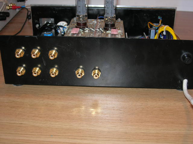

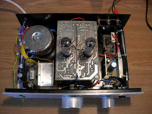

otwarty.....

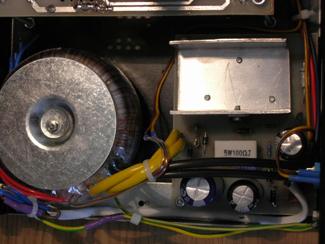

zasilacz....
tył....

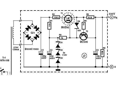

Jest jeszcze prośba, załaczysz może schemat ?
W załacznikach schemat jednego kanału przedwzmacniacza i zasilacza +330V. Jak juz powiedziałem ja zasiliłem układ napieciem +300V (zmieniona wartośc diod Zenera)
Żarzenie lamp prądem stałym o napięciu +15V. Ujemny biegun tego napięcia uziemiony
przedwazmacniacz jeden kanał
zasilacz stablizowany +330V

Ja mam z nim prblem - za duze napiecie stale na wyjsciu. Nie zmontowałem układu zabezpieczającego ale zdaza sie ze wlacza sie układ zabezpieczajacy kolumny we wzmacniaczu. Miernik pokazuje napiecie wahajace sie 0-1V i skacze. Dodam ze w zasilaczu anodowym sa 3 diody zenera po 110V dajace teoetycznie 330V. Ja niestety mam zbyt male napiecie na uzwojeniu tranzsormatora i mam 306V. Moze powinienem wsadzic 3 diody po 100V?No i nie podoba mi sie ze elektrolity sa na wyjsciu. Wiecej nic mi nie przychodzi do głowy.

Ja mam z nim prblem - za duze napiecie stale na wyjsciu. Nie zmontowałem układu zabezpieczającego ale zdaza sie ze wlacza sie układ zabezpieczajacy kolumny we wzmacniaczu.Miernik pokazuje napiecie wahajace sie 0-1V i skacze.
Popatrz na układ- po włączeniu zasilania ładują sie kondensatory wyjściowe od poprzez rezystor na wyjściu do masy. W tym czasie na wyjsciu może sie pojawić składowa stała - u mnie napięcie stałe mierzone miernikiem na wyjściu jest przez kilka sekund, a potem znika. Żeby uniknąć jakichś problemów najpierw właczam preaamp a po chwili dopiero wzmacniacz mocy - trudno taka uroda tego rozwiązania. W stanie ustalonym nie ma juz z tym żadnego problemu - chyba że twoje kondensatory maja duza upływność.
napięcie na wejściu stabilizatora powinno nyc przynajmniej kilkanaście V wyższe niż napięcie stabilizacji. Jeżeli na wejściu masz 306V i 3 diody po 110V to efekt stabilizacji jest żaden. Zmień diody na 2x110V + jedną ok 60V. Na wyjściu bedziesz miał ok 280V - tez wystarczy.
To zmień na foliowe - jezeli takie dostaniesz. Mozna tez spróbować zrównoleglić elektrolity kondensatorami MKP o pojemności 470n...1u /630V - oczywiście jezeli brzmienie z elektroliytami na wyjsciu ci nie odpowiada.
