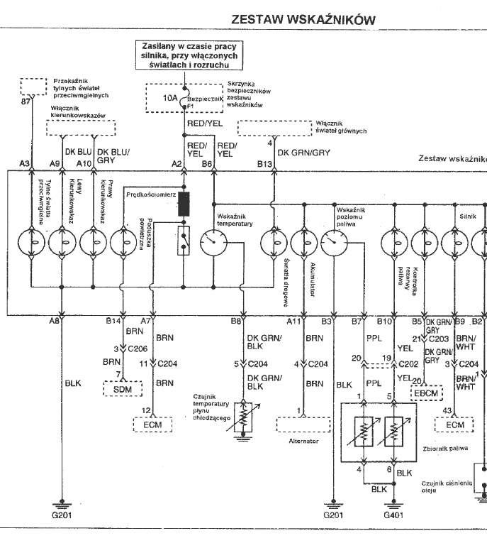

Proszę zamieść ten schemat podłączenia czujnika do licznika.
Napisz w którym miejscu trzeba przyłożyć czujnik?
Chciałbym podłączyć komputerek do Matiza.

Matiz posiada zamontowany czujnik predkosci pojazdu czyli przejechanej drogi w liczniku jest zamontowany kontaktron
wiec nie potrzeba dodatkowego czujnika
pozdrawiam jarobo

A w stacji dysków 3,5" przy silniku kręcącego dyskietką to nie są hallotrony?
Co do Matiza i kontaktronu to mnie zaskoczyłeś,nie wiedziałem o czymś takim.
Pewnie impulsy z kontraktronu podawane są do komputera w celu ograniczenia maxymalnej prędkości.
Czy dobrze myślę?
Wielkie dziękuje dla "Jarobo".
A w matizie masz taka potezna moc silnika ze az masz ograniczenie max. predkosci???
Predkosc pojazdu czesto jest mierzona w samochodach z wtryskiem paliwa, jest to jeden z jakichs tam wspolczynnikow dla komputera ktory steruje praca wtryskow i dobiera odpowiednie parametry mieszanki itp itd. Dlatego tez w samochodach tego typu najczesciej takie czujniki są juz fabrycznie montowane.
Predkosc pojazdu czesto jest mierzona w samochodach z wtryskiem paliwa, jest to jeden z jakichs tam wspolczynnikow dla komputera ktory steruje praca wtryskow i dobiera odpowiednie parametry mieszanki itp itd. Dlatego tez w samochodach tego typu najczesciej takie czujniki są juz fabrycznie montowane.[/quote]
Tak w matizie jest ograniczenie prędkosci ustawione na okolo 140-150 km licznikowe, mi udalo sie jechac 145 i nastapilo odciecie, wiec odcina zapłon co by inne samochody mogly go wyprzedzić :D
A jakie miales obroty silnika przy tej predkosci? Moze miales odciecie spowodowane osiagnieciem maksymalnych obrotow, a nie predkosci ?
Co do obrotów silnika to nie jestem w stanie powiedziec (brak obrotomierza) ale po pracy silnika nie wygladały na bardzo wysokie
A modul ECM (elektroniczny moduł sterujacy praca silnika) sprawdza i blokuje max predkosc pojazdu nawet jest w module ECM opcja do podłączenia Brzęczyka ostrzegawczego przed przekroczeniem prędkości dla zainteresowanych styk 27 modułu
