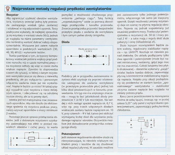

Chce zrobic sobie regulator wentylkatorka do PC. Czy konstrukcja takiego dzielnika da mi cos?

Postautor: marecki » 10 paź 2005, o 20:38
Rzuć okiem na ten artykuł a jak cię zainteresuje to dam ci więcej bardziej skomplikowanych metod regulacji...
Ps. Na przyszłość staraj się umieszczać posty we właściwym dziale.. czytaj który dział co opisuje bo będziesz szukał swoich postów przeniesionych przez moderatorów.... :wink:

Jeżeli już chcesz bawić się z taką regulacją, to wyrzuć obie diody i dolny opornik - po prostu w szereg z wentylatorkiem włącz potencjometr i możesz regulować obroty. Inna sprawa czy wytrzyma to potencjometr. W zależności od prądu silnika potencjometr musi mieć moc ok 1W lub więcej, a z takimi potencjometrami w dzisiejszych czasach może być problem. Lepiej zrobić regulator napięcia na układzie LM317.
