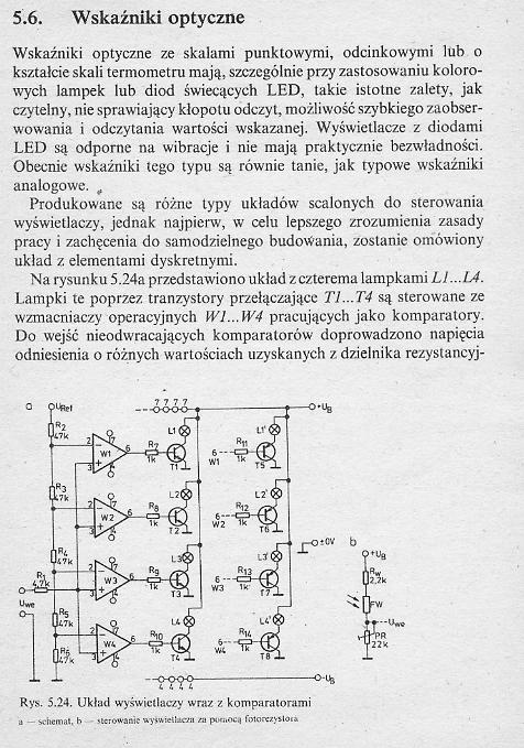

Może być takie coś?

O to mi chodziło :)
