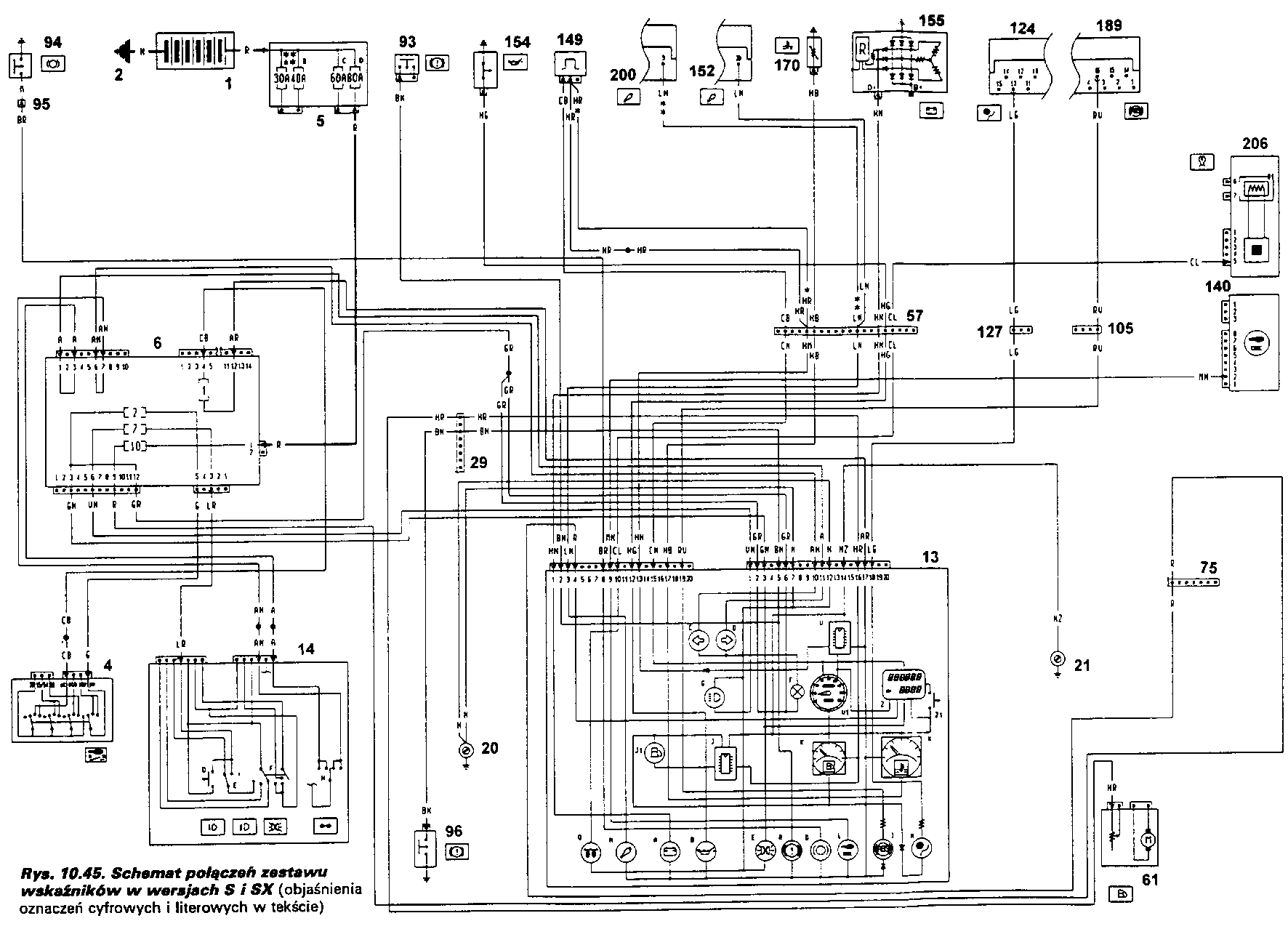

3. czy wskażnik z jednej strony podpięty jest do masy??
czy obydwa kable są podpięte do sterownika??
z jednej strony jest scalak sterujący wskazówką, z drugiej sygnał z czujnika (opornika) połączonego z masą (-)

W załączniku schemat połączeń
