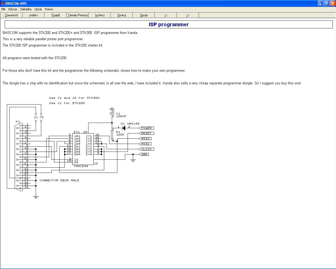

Ten, co pisałem wyżej chodzi pod bascom avr i 51 jak uC ma sprzętowy spi czy jakoś tak, (co działa na 3 żyłach + masa + reset, a ja do programowania uC w systemie to dochodzi symetrycznie umieszczona 2 masa i umieszczone na osi symetrii 2 zaciski zasilania - 1 podłączony i 1,,suchy'' żeby scalak nie ruszył przy odwrotnym podłączeniu).

Bo ma 3 rodzaje - znaczy 3 typy ustawień żył, ja używam tego 1x8 lub 8x1, bo jak odwrotnie podłączę to układ nie ma napięcia + i się nie programuje, są też 2x3, ale przy odwrotnym podłączeniu nie ma odwrotu - układ lub układy się spaliły
A tak wygląda gameport:
:mrgreen: :D :D :D :D :D :D :mrgreen:
a :mrgreen: :D :D :D :D :D :mrgreen:
- do :mrgreen: trzeba przyłączyć + urządzenia
W załączniku masz skan z instrukcji bascoma a w niej 2 schematy i opis połączeń.
