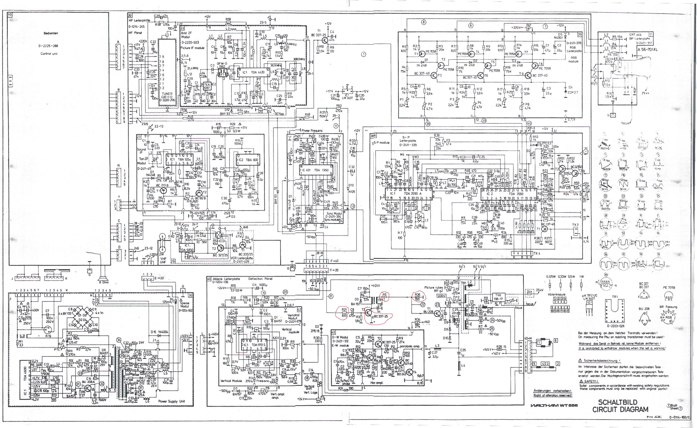

Jakiś czas temu podczas pracy z telewizora zaczął unosić się smrodek... Telewizor pracuje normalnie ale cały czas smierdzi. Wymieniłem parę elementów (na schemacie zaznaczone)
ale po włączeniu przetwornica piszczy. Co jeszcze wymienić?? Przekładałem moduł nr42 z innego telewizora (są identyczne) ale to nic nie zmienia.
bardzo dziękuję z góry za odpowiedź
Dawid
[ Dodano: 14-07-2005, 21:59 ]
Po testach piszczy i grzeje się strasznie R5. Czy to normalne??

Jeśli przetwornica piszczy to znak że coś ją może obciążać, elementy które zaznaczyłeś i wymieniłeś to sterowanie BU208 , one raczej nie powodują piszczenie. Smrodek o którym piszesz może pochodzić z powielacza WN lub z samego trafa WN, sprawdź czy nie ma widocznych nad paleń lub jakiś dziwnych deformacji transformatora TR1 iw szczególności TVK 196-17(schemat) z tego co pamiętam z powielacza wydobywa się dziwny smrodek.

nadpalone były elementy które wymieniłem (oprócz tego małego tranzystora)

Pytanie która przetwornica piszczy (zasilacz czy wysokiego napięcia) tak czy siak
musiał byś pomierzyć napięcia
