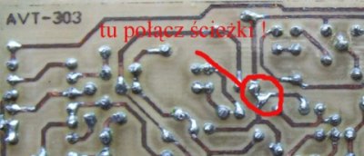

oczywiscie nadal mi niedziala, kompromitacja
jestem łos xD zostawiam w załaczniku fotografie mojego układu, prosze niech ktos zerknie i powie co robie zle
albo co mam zmienic.

Nie działa, tzn. buczy, nie przełącza dist./clean...? Napisz dokładniej.
nic sie nie dzieje
załaczam i nic

Nic dziwnego - chyba nie podłączyłeś zasilania (słabo widać). Przylutowałeś "minus" baterii tylko do potencjometru, a dalej? Układ też musi mieć przylutowany ten "minus" (do masy oczywiście), żeby działałnic sie nie dziejezałaczam i nic
Aha... Koniecznie połącz ścieżki tak, jak pokazałem na zdjęciu, bo inaczej układ nie ruszy! Na oryginalnej płytce też jednak jest ten błąd.
Btw. pisałem o tym wcześniej
P.S. Dlaczgo lutujesz zworki pod płytką? To nie jest najlepsze rozwiązanie.
Poniżej zamieszczam schemat połączeń, mam nadzieję że to pomoże.
Pozdrawiam SERWIS
