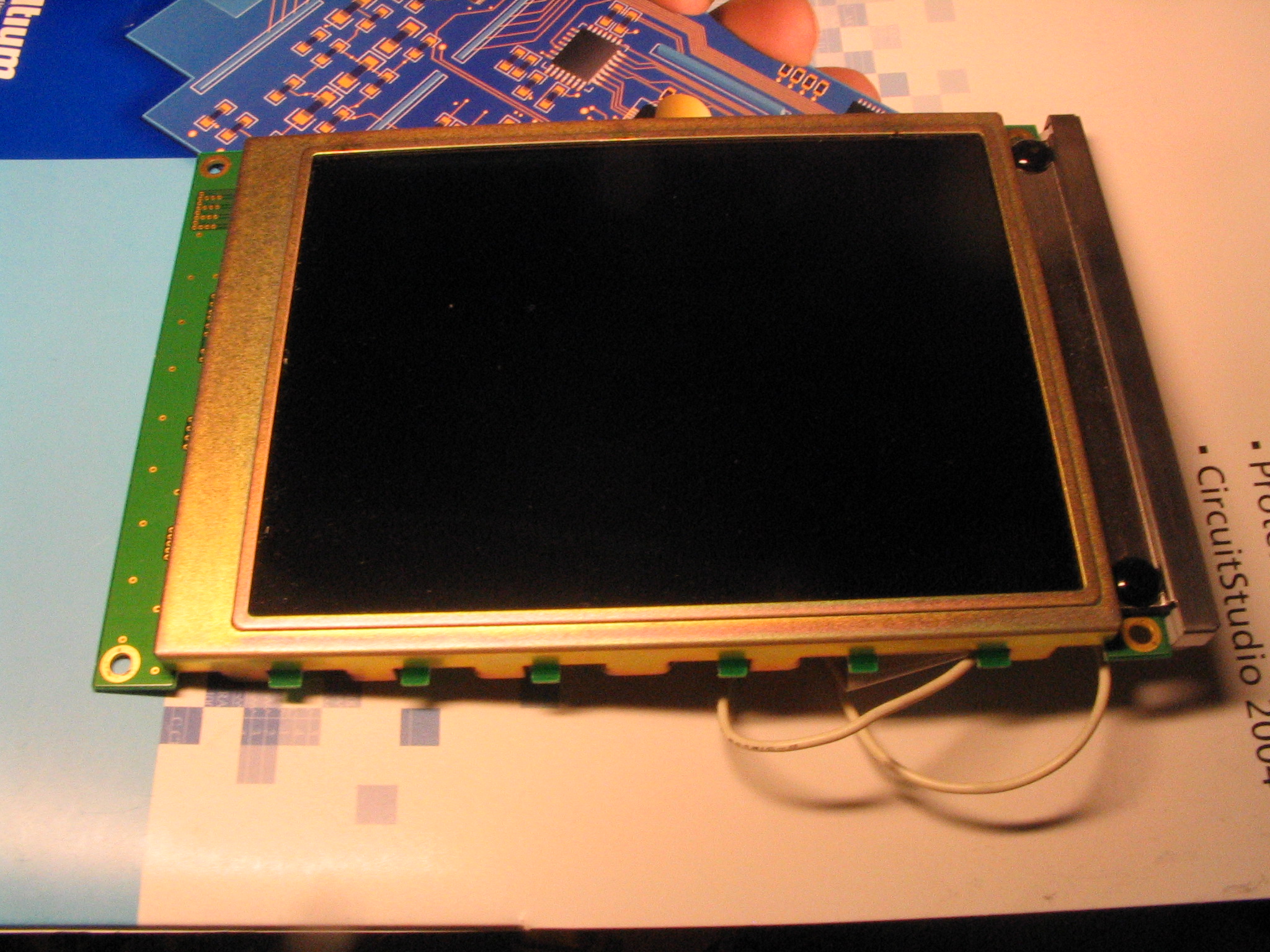

Mam taki wyswitlacz jak w temacie i chciałbym go podłączyć do kompa( przez port LPT ) i nim sterować, ale za bardzo nie wiem jak go podłączyć:?
Wiem tylko ze potrzebuje on +5v i -22V i przetwórnik do świetlówki
Jeśli ktoś ma schemat jak go podłączyć to był bym bardzo wdzięczny lub cos innego, co by mi pomogło w podłączeniu go i sterowaniu.
PS:o ile wiem to on nie ma własnego kontrolera znaków jest potrzebny (SED 1335)  i wtedy będzie można współpracować bezpośrednio z programem LIQUIDLCD i LCD STUDIO
Z góry Dziekuje

 Nie mam gotowej aplikacji ale tu znajdziesz duzo tego co Ci bedzie potrzebne zeby zrobic ja samemu. Bedziesz potrzebowal SED 1335, 10Mhz kwarc i pamiec Ram (Rom)
 Nie mam gotowej aplikacji ale tu znajdziesz duzo tego co Ci bedzie potrzebne zeby zrobic ja samemu. Bedziesz potrzebowal SED 1335, 10Mhz kwarc i pamiec Ram (Rom)Tak jak napisales on nie ma swojego generatora znakow ma tylko 4 bitowa magistrale do ktorej mozesz podlaczyc SED 1335 mozesz kupic juz gotowe moduly lub sobie zrobic sam. To wszystko jest w PDF'ach

 Znalazlem juz rozrysowany schemat i sa do tego rowniez plytki
 Znalazlem juz rozrysowany schemat i sa do tego rowniez plytki   modul
 modul   inna plytka tam znajdz Latest changes...  i w nich SED 1335 - LCD
 inna plytka tam znajdz Latest changes...  i w nich SED 1335 - LCDNa podstawie tych danych juz bez problemu zrobisz plytke lub mozesz zlecic komus wykonanie
O ile dobrze pamiętam kiedyś miałem taki wyświetlacz i też zastanawiałem się co z nim zrobić.. widziałem te układy z SED ale przerażała mnie konieczność robienia płytki do tego a ceny gotowych modółów były dużo za duże.Teraz po kilku latach doświadczenia więcej myśle, że udałoby mi się to zrobić na jakiejś strukturze progrmowalnej podłączonej do pamięci RAM i procesorze np 8051 lub jakimś AT MEGA
			 Na upartego pewnie by sie dalo tez podlaczyc pod sam port rownolegly ale predkosc byla by z pewnoscia za mala zeby obsluzyc cala matryce. Dlatego Sed jest najprostrza opcja ale nie jedyna. Jesli jestes w stanie opracowac wersje z uzyciem procesora np AVR to zachecam
