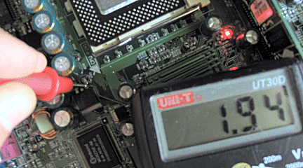

W kwestii pomiaru to musisz mieć założonego procka i sprawną pamięć. Mierzysz na tranzystorach MOSFET w okolicy podstawki procesora.

Z masa na obudowie moze byc roznie proponuje podlaczyc sie pod gniazdo zasilajace plyte glowna czarne kabelki albo wtyczke do floppy lub Hd tez czarne bo zolty to +12V a czerwony +5V...Oczywićie względem masy sprawdzać?
czyli, jeden kabel miernika do metalowej obudowy kompa a reszta to nóżki [fade]mosfetów?[/fade]
No racja, nie robiłem jeszcze nigdy takich pomiarów w komputerze...
Komp to nie TV czy wzmacniacz heheh
Ale do wsystkiego trzab jakoś dojść.
Dzieki wam za pomoc, odezwe się po pomiarach
[ Dodano: 06-05-2005, 22:58 ]
Witam ponownie, no i zrobiłem pomiary.
W związku z tym, że mam 4 takie tranzystorki koło procka o tym samym oznaczeniu, pomierzyłem wszystkie 4 szt.
Ich symbol to chyba 70L02H (moge się mylić bo pod spodem jest jeszcze jakiś nr.)
A więc:
1 tranzystor - nóżka 1 = 7,3V nóżka 2 = 1,88V nóżka 3 = 0.0.7V
2 tranzystor - nóżka 1 = 7,22V nóżka 2 = 4,7V nóżka 3 = 1,88V
3 tranzystor - nóżka 1 = 7,10V nóżka 2 = 4,7V nóżka 3 = 1,88V
4 tranzystor - nóżka 1 = 7,33V nóżka 2 = 1,88V nóżka 3 = 0,07V
Zamieszczam rysunek mierzonych tranzystorów.
