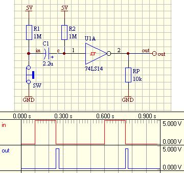

Jeżeli chodzi o fizyczną metodę rozwiązania problemu - wstawiając szeregowo kondensator, w momencie przejścia w stan wysoki otrzymamy impuls. W momencie zejścia na stan niski musimy jakoś rozładować kondensator w taki sposób, aby nie mieć skoku napięcia na wyjściu. Wejście mamy rozwarte, więc nie tędy. Jak rozładować ten kondensator?
Zapomniałem napisać - żadne 16 linii portów! Matryca 4*7! Cztery na HAT, osiem na zwykłe przyciski i 16 na te wynalazki "góra-dół".
