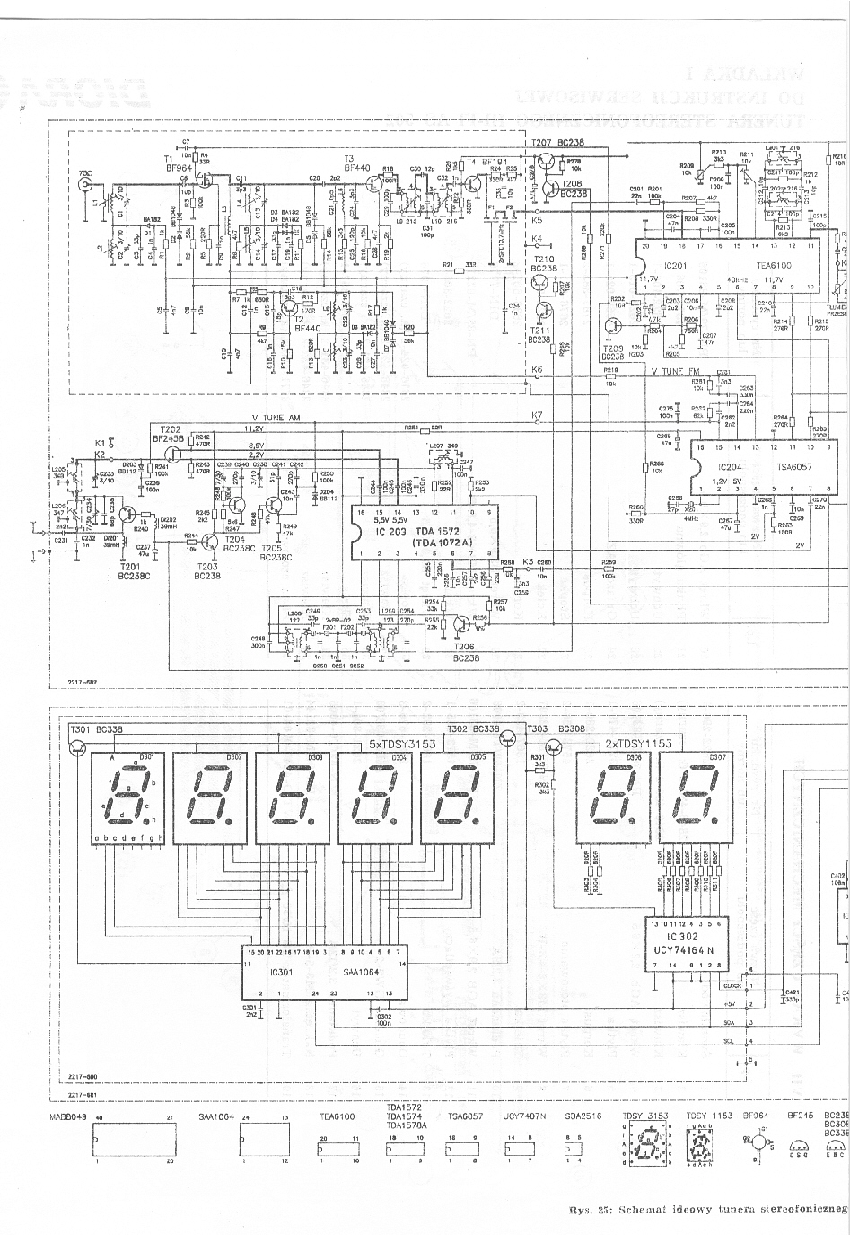

Witam,
Nabylem droga kupna tuner Diora AS502, postanowilem dorobic dekoder RDS, kit AVT-998. Do dekodera podlacza sie sygnal MPX z tunera, jednak nie wiem gdzie go znalesc na schemacie tunera (w zalaczniku) :cry:

Postautor: LucASWw » 20 lut 2005, o 23:42
Problem w tym, że nie. Widzę tylko to:
Plik ściągnięto 7 raz(y) 487 KB
Plik ściągnięto 7 raz(y) 628.38 KB
P.S. Jak byś mógł, to podeślij mi te schematy e-mail'em

sygnal MPX powinien byc na nozce 11 TEA6100 (IC201) - zacznij od tego. Sygnal ten wchodzi na nozke 6 dekodera stereo TDA1578(IC202) przez obwod ktorego akurat nie widac dokladnie (laczenie 2 czesci schematow).
Pzdr T.
Ps jezeli sie myle to prosze sprostowac :-)
