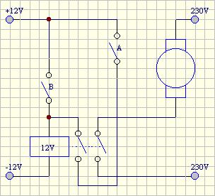

Owszem jest. Jesli oba sa zanurzone to oba sa rozwarte, ale gdy brak wody w pojemniku to oba sa zwarte ...

Podpowiedzi zupełnie mnie już zmyliły.
Czy układ z załącznika będzie działał?

Postautor: majcher » 15 lut 2005, o 12:51
Bomba chłopaki !! :)
Ukladzik dziala jak nalezy a Wam sie :564: nalezy :p

A taki bedzie schemat zasilanie dajesz na przelacznik (po to ze jak bys nie chcial by pompka pracowala) z niego na styk kontraktona A (gorny) a z niego na kontrakton B (dolny) z niego na cewke przekaznika i z niej na drugi biegun zasilania (uklad szeregowy). Rownolegle z kontraktonem A podlaczasz styk przekaznika (ktory jak przekaznik nie trzyma jest rozlaczony). A przez styk ktory trzyma jak przekaznik nie pracuje podlaczasz zasilanie pompki. :wink:
Sory... moze ja dzis jestem niekumaty zbytnio, ale czy mozesz mi to rozrysowac.... bo z tego tlumaczenia to jakos nie moge sobie tego schematu wyobrazic...

Postautor: Jurek Szczesiul » 15 lut 2005, o 17:32
Cześć
Jasne, tylko AFAIK chyba lekko na bakier z normami bezpieczeństwa
( mieszanie sterującego 12V i sieciowego 230 V na sąsiednich parach
styków ). Proponuję zadbać na wszelki wypadek o porządne zabezpieczenie
przewodów, połaczeń, kontaktronów itd. - albo dołożyć przekaźnik
wykonawczy, wyłącznie do załączania pompy.

Postautor: czarutek » 15 lut 2005, o 18:32
... albo dołożyć przekaźnik
Też tak myślę. Dla pewności, w miejsce silniczka jeszcze drugi, już jednostykowy przekaźnik 12V (NO) i dopiero na nim silniczek. Przy rybkach dużo wilgoci, będzie bezpieczniej... :)
