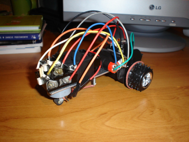

Witam, szukam jakiegos prostego i taniego sposobu na zrobienie czasowego zalacznika silniczka elektrycznego. Buduje robocika ( samochod ) ktory po zderzeniu ze sciana lub innym obiektem ma cofnac sie do tylu i skrecic.. Zrobilem juz go calego ale problem w tym ze styki ktore wykorzystalem zalaczaja sie tylko na ulamek sekundy w momencie zderzenia ( wtedy na chwile zmieniaja sie bieguny i samochodzik jedzie w tyl ) co jest troszke bezsensu bo powinien tak wycofywac przynajmniej 3 sekundy. Nie znacie moze nic co moglo by rozwiazac ten problem? Dzieki i pozdrawiam :)

najprościej użyć timera ne555 pracującego jako generator monostabilny dużo znajdziesz w internecie na ten temat

ok a mam jeszcze dwa pytania:
1. Czy taki timer mozna kupic w przecietnym sklepie elektronicznym? Takim najbardziej pospolitym..
2. Mam nadzieje ze to urzadzenie bedzie odpowiednie dla mojego samochodzika. Chodzi o to ze rzy zetknieciu z przeszkoda odlacza sie jeden obwod i zalacza drugi ( jazda w tyl + skrecanie ) z tym ze tylko na sekundke bo gdy tylko pusci sie ten guziczek badz samochodzik odjedzie od przeszkody sprezyna wypycha styki na poprzednie miejsce i samochodzi znowu jedzie do przodu. Taki uklad nie ma praktycznie sensu poniewaz w ten sposob autko nigdy nie wycofa tak jak powinno. Czy ten timer ma taka wlasnie mozliwosc ktora by pasowala do tego rozwiazania?
P.S - zalaczam fotke ( do tego bialego guzika musze jeszcze przykleic jakic wiekszy kawalek plastiku ale to nie problem.. )

Będzie działać! Cena timera NE555 który dostaniesz w każdym sklepie elektronicznym z częściami to około 1,6zł.
