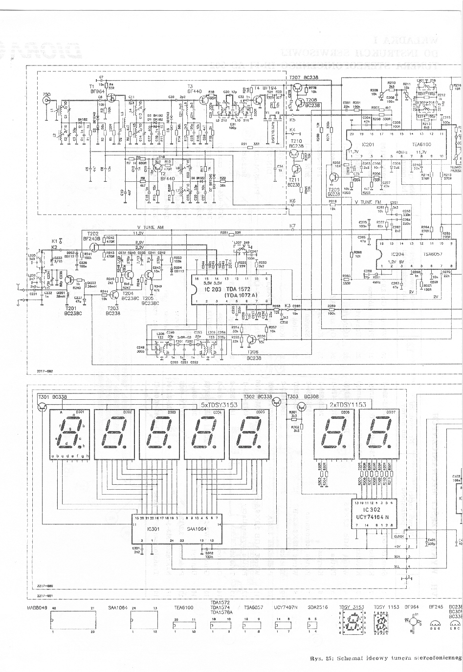

W najblizszych dniach zamierzam stac sie posiadaczem tunerka radiowego DIORA AS 502. Tunerek ten posiada mozliwosc sterowania pilotem, ale za posrednictwem wzmacniacza z odbiornikiem podczerwieni, poprzez specjalne polaczenie. Niestety takowego wzmacniacza nie mam i narazie nie planuje takiego zakupu.
Orientujecie sie czy istnieje mozliwosc dorobienia odbiornika podczerwieni, jak wyglada protokul starowania tym tunerkiem przez to zlacze?

Mam pilota uniwersalnego :)
Zalaczam serwisowke

Tak po mojemu to ten odbiornik powinien pasować, weź 5V z zasilania procka podłącz pod zasilanie odbiornika, mese pod mase, a wyjście pod tą linie co idzie na tranzystor i do portu procka. Powinno działać :)
A jesteś pewien że w tym pilocie masz kody sterujące swoim tunerkiem ?? :)

Tak, zastosuj któryś z tych scalonych 3 nóżkowych. Zobacz na chemat pilota do PC Girder, tam jest dokłądny typ odbiornika. Z pamięci nie pamietam, ale weź jakieś stare urządzenie ze sterowaniem pilotem i wylutuj z niego taki odbiornik :)

Wlasnie dorwalem serwisowke wzmacniacza, ktory posiada taki odbiornik i dopatrzylem sie, ze sygnal z odbiornika podczerwieni (SBX1619-51) przechodzi przez jakies tranzystory, idzie do procka wzmacniacza i na wyjscie do sterowania tunerem/cd wiec chyba nie powinienem miec problemu z dobudowaniem samego odbiornika podczerwieni :D

Podłącz od razu pod to wejścei odbiornik bez żadnych tranzystorów :) Myślę że powinno zadziałać :)
