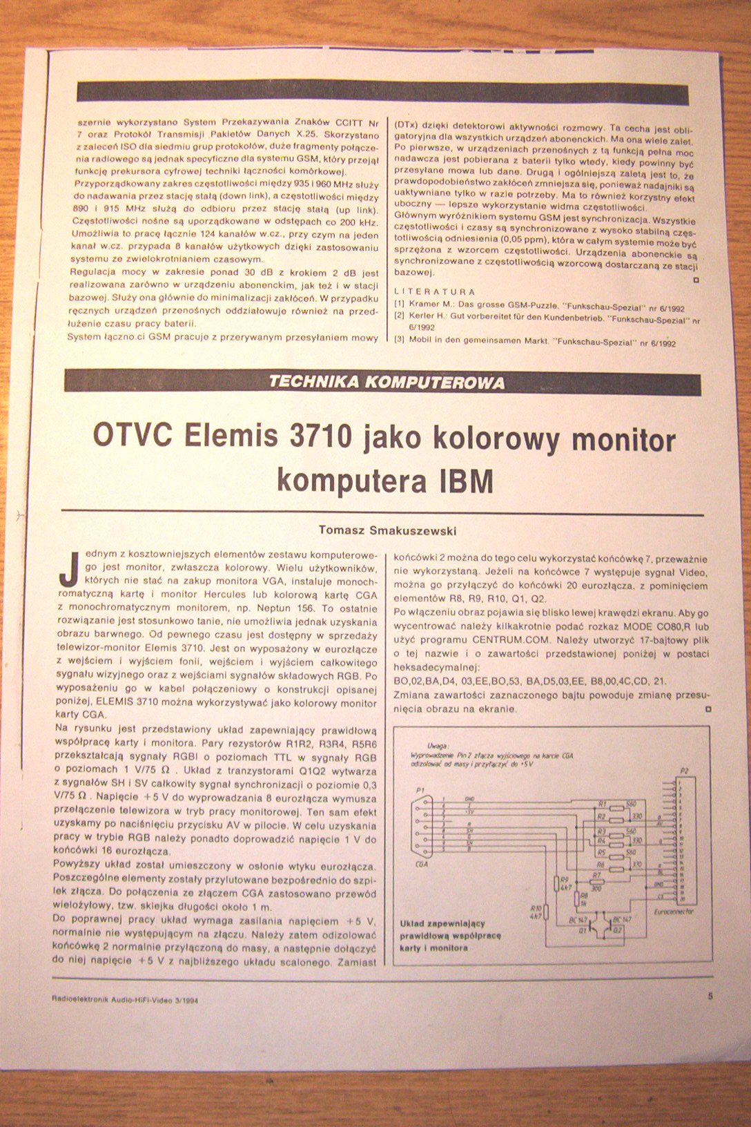

Postautor: LucASWw » 4 gru 2004, o 20:57
W swoich zasobach :) znalazłem taki układzik:

Postautor: dsrecordss » 4 gru 2004, o 21:51
no cóż;
mój telewizor jest bardzo stary i nie posiada interface'u euroscart
i mam tylko wejscie w wideo na chinch i dlatego na wyjsciu układu misi być chinch.
pozdrawiam
dsrecordss
[ Dodano: 04-12-2004, 21:56 ]
a czy nie możnaby było połączyć jakoś tych sygnałów R,G i B??
moze spróbóję je skręcić razem....

Postautor: snaffie » 5 gru 2004, o 17:18
Zaden problem.
Kupisz w kazdym sklepie RTV przejsciowke Euro -> cinch.
Mozesz nawet ja sam zmontowac, poszukaj tylko na www.google.pl schematu...

Postautor: LucASWw » 5 gru 2004, o 21:49
To tak nic nie da, bo to jest kompletny sygnał synchronizacji uzyskany z oddzielnych sygnałów SV i SH. Jeszcze do tego trzeba dodać sygnał RGB i przepuścić przez koder PAL, aby uzyskać kompletny sygnał wizyjny m.cz.

Postautor: Sova » 7 gru 2004, o 22:28
Posłuchajcie ten schemat LucASWw`a zadziała z każdym telewizorem ze złączem euro bo, coś mi tak za łatwo to wygląda i te złącza takie w ogóle dziwne :? Mnie również by interesowało takie coś. A tak na marginesie, czy można podłączyć monitor i TV do jednego wyjścia karty graficznej? TV przez te wszystkie układy modyfikujące a monitor poprostu równlegle, czy raczej to niemożliwe??

Postautor: LucASWw » 10 gru 2004, o 17:34
Bo nic nie ma trudnego, aby podłączyć wyjście VGA VESA do Euroscart, tylko VGA ma oddzielnie SH i SV, a Euroscart ma razem. Możliwe jest, że jeszcze trzeba coś dorobić, aby to funkcjonowało z nowymi kartami graficznymi, jednakże jest mało prawdopodobne, aby nie działało. Jak zaczynałem przygodę z elektroniką, to budowałem prawie każdy układ z tej gazety i jakoś każdy działał.
Można tylko potrzebny jest układ symetryzujący, ponieważ wyjście wideo jest dopasowane falowo na 75Ohm i dołączenie jeszcze jednego odbiornika spowodowało by zmniejszenie impedancji charakterystycznej obwodu na ~37,5Ohm, a tym samym niemożliwość w przesyle sygnałów video.

Postautor: Connor MacLeod » 11 gru 2004, o 20:54
Jest tylko jeszcze jedna ważna rzecz - należy wymusić na grafice 15kHz.

Postautor: LucASWw » 11 gru 2004, o 22:38
Bo inaczej spali się odchylanie w telewizorze.
