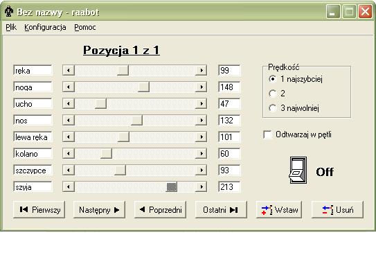

Witam !! czy ktos wie jak w delphi zrobic rozne predkosci automatycznego przewijania Labela.
Chyba pytanie jest malo zrozumiale jak ktos jest zainteresowany to prosze o kontakt mailem wysle wtedy juz gotowy program i dokladnie wyjasnie o co mi chodzi:)
Na prtscr widac program napisany w AVT chodzi o te osiem suwakow ktore dzialaja w zakresie od 0 do 255 mozna zaprogramowac dla kazdego z nich kilkanascie tysiecy ustawien i potem puscic calosc zeby sie "odtwarzala" dodatkowo mozna ustawic trzy rozne predkosci dzialania tych suwakow (i wlasnie o te predkosci mi- chodzi jak je zrobic??)
Ale zakrecilem to pytanie mam nadzieje ze ktos zrozumie

Musisz zatrudnic komponent Ttimer. Mozna w nim ustawiac czas i zdarzenie jakie ma nastapic po tym czasie (skok do jakiejs procedury) Wtedy w tej procedurze dajesz TrackBar1.Value:=wartosc i tak dla kazdego suwaka. Wartosc mozesz pobierac z tablicy albo wyliczac albo poprostu inkrementowac Wartosc:=Wartosc+1. Czas Ttimer bedzie wtedy wyznaczal predkosc z jaka bedzie sie zwiekszac wartosc suwaka.

Dziekuje bardzo za pomoc mama nadzieje ze sobie z tym poradze:)
