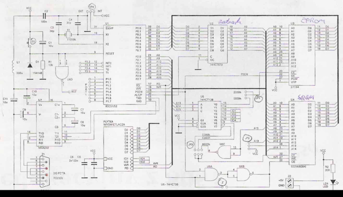

mam kit 2250 (tylko plyte z procesorem bez klawiatury i wyswietlacza), tylko musze zaprogramowac do niego eprom i tu mam zgrzyty
chcialbym zeby moja plyta 8031 zglaszala od razu gotowosc do komunikacje z PC przez com1,
standardowy program z epromu robi laczy sie z PC jesli oczywiscie zatwierdze to na klawiaturze, ktora oczywiscie nie mam ( i tu zaczynaja sie problemy)
pzd i dziekuje za wszelka pomoc

... zatwierdze to na klawiaturze, ktora oczywiscie nie mam ...
:) nie mam schematu tak wiec nie wiem jak zbudowana jest klawiatura ale jesli to jest matryca to mozesz ja zasymulowac i zrobic tylko jeden klawisz ten co ci jest jedynie potrzebny (to moga byc nawet dwa druciki albo zwykly przycisk) :idea:

Niestety, tak łatwo nie będzie. Mam ten zestaw (cały) i klawiatura jest dosyć rozbudowana :( . Klawiatura jest widziana w przestrzeni adresowej uK, jak zwykła pamięć. Tak więc trzeba by dorobić dekoder adresu i parę innych rzeczy.

Kolego poszukaj na forach. Dostępny jest program z tego kitu. Trochę popracujesz nad nim i będziesz miał to co chcesz. Nic natomiast Ci nie da dorabianie czegoś zamiast klawiatury, bo orginalny bios 2250 może tylko odbierać i wysyłać dane po zainicjowaniu z klawiatury. Wyobrażam to sobie że po zgłoszeniu kitu na kompie będziesz mógł za pomocą rs-a robić takie same żeczy jak z klawiaturą.
