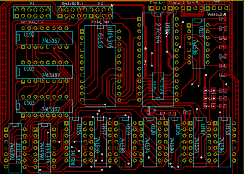

Obrazek Przyznaje sie ze dzis nie sprawdzalem czy dziala :oops:
Pcb widok z gory.
Jak widac zamiast czterech 7493 dalem dwa 74393 :idea: Jutro zamieszcze schematy oraz reszte PCB Obrazek

Postautor: ACeK » 7 lip 2017, o 12:35
Gorna warstwa.
Dolna warstwa.
Obrazek Dla ulatwienia zamnienilem bramki NOT z NAND w porownaniu do orginalnego schematu :idea: Pominiety jest rowniez generator dzwieku (bedzie na osobnej plytce) dlatego zostaly wolne dwie bramku 00. Na schemacie procesora ktory jest w wersji dla dynamicznych pamieci 4164 jest rowniez czesc schematu dla pamieci 4116. Mam zamiar pozbyc sie MUX(5A, 5B), U22, ukladu zegara oraz wyboru pamieci eeprom (wewnetrzny zewnetrzny) bedzie tylko zwora. Jesli bym chcial kiedys dodac zewnetrzna pamiec to uklad przelaczanie bedzie razem z pamiecia. Na schematach jest pamiec eprom ale to tylko dlatego ze nie ma pamieci eeprom w KiCad Obrazek

Cobra1 "Miecio"
Postautor: ACeK » 13 lip 2017, o 14:29
...Na CPM powstało sporo programów takich jak edytory teksu, arkusze kalkulacyjne, bazy danych ...
Obrazek Ja skladam ten komputer mozna tak powiedziec do kolekcji (dla miecia) a nie zeby na nim pracowac. Mam ZX81, Spectrum czy Atari ktorych nie wlaczalem juz pewnie z 10 lat :P Jako arkusz nie wyobrazam sobie uzywac cos innego niz Excel
Excel w uzyciu.
:idea: Wersja na TTL sama w sobie ma swoj urok :twisted: Ale nie dajmy sie zwarjowac nie bede uzywal 24 pamieci 4116 jak moge uzyc jedna 628128 z ktorej uzyte bedzie tylko 3/8 :wink: Z80 ma zegar 20MHz dlatego jako kwarc bedzie 26MHz z podzialem przez dwa (i wiecej). Moze z czasem dla sztuki zrobie grafike z wieksza iloscia znakow i lini :roll: Zastanawiam sie czy wyprowadzac szyne zewnetrzna Obrazek
Dolna warstwa.
Gorna warstwa.
Wstepny projekt pcb procesora :idea: Bufor klawiatury bedzie na plytce klawiatury, pozbylem sie bufora szyny danych oraz szyny adresowej :P
Btw. Zamieszczam schemat czesci procesorowej z pamiecia 628128 czy moje uproszczenia bede dzialac przekanam sie po zrobieniu pcb :lol:
