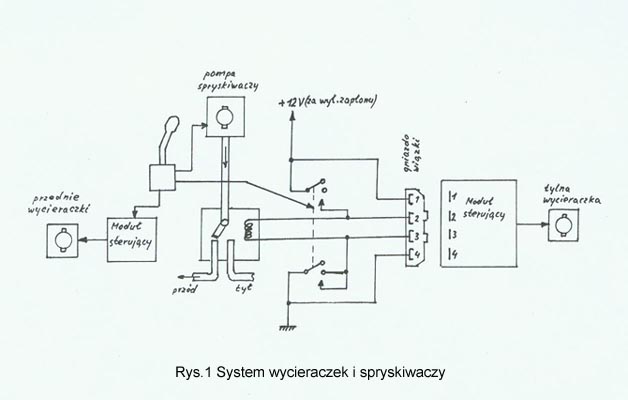

Uproszczony schemat blokowy systemu sterowania wycieraczkami i spryskiwaczami, ze szczególnym uwzględnieniem wycieraczki tylnej szyby jest pokazany na rys.1.

Dla użytkownika samochodu jest oczywiste, że gdy włączony spryskiwacz przedniej szyby, to jest zmywana przednia szyba, a gdy włączony spryskiwacz tylnej szyby, jest zmywana tylna szyba, i nikt nie zastanawia się jak to jest zrobione, gdy w samochodzie jest tylko jedna pompa (sądzę po sobie oczywiście). „Genialnego” odkrycia, że musi być zastosowany sterowany elektrycznie zawór przełączający odpowiednie wężyki dokonałem dopiero przy rozszyfrowywaniu wiązki czterech przewodów dochodzących do tylnej wycieraczki.
Istnienie tego zaworu znacząco komplikuje sposób podłączenia modułu sterującego. Uzwojenie elektrozaworu posiada rezystancję 2Ω, i z punktu widzenia modułu jest to galwaniczne połączenie. Dodatkowo końcówki 2 i 3 gniazda wykazują rezystancję w stosunku do masy około 520Ω i 1800Ω w zależności od podłączenia końcówek omomierza, co świadczy o istnieniu na drugim końcu wiązki innego układu elektronicznego, prawdopodobnie modułu sterującego przednie wycieraczki.

Włączenie spryskiwacza tylnej szyby (dolna, niestabilna pozycja przełącznika) powoduje podanie napięcia 12V na wejście 2 modułu, oraz na uzwojenie elektrozaworu i włączenie odpowiedniego wężyka. Na wejściu 11 przerzutnika B4 pojawi się napięcie obniżone dzielnikiem R16, D12, R18, ale będzie ono wyższe niż napięcie progowe przerzutnika Szmitta B4. Na wyjściu przerzutnika B5 pojawi się stan wysoki i tranzystor T1 jest w stanie przewodzenia. W czasie działania spryskiwacza na wejściu B4 oraz na wyjściu B5 jest cały czas stan wysoki i wycieraczka pracuje w trybie ciągłym. Po wyłączeniu spryskiwacza kondensator C5 rozładowując się przez rezystory R7 i R6 utrzymuje na bramce tranzystora T1 przez około 2 sekundy stan wysoki, wycieraczka wykona 3 ruchy i silnik się wyłączy, urządzenie przechodzi do pracy cyklicznej.
