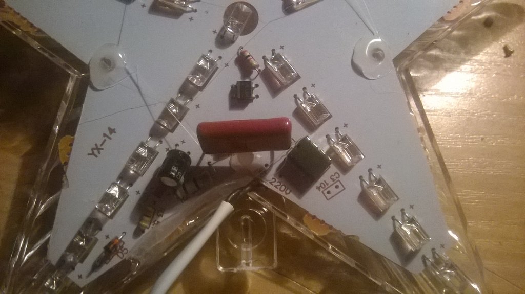

Zakupiłem choinkową gwiazdę LED która ma zaprogramowany z góry rytm świecenia, nie posiada ona przełącznika tego rytmu . Tutaj zwracam sie z prośbą o pomoc jak zrobić żeby świeciła światłem stałym, tzn. nie mrugała. Dodam że na płytce montażowej nie widać ścieżek a całość podzespołów jest zmontowana na niej.

Obrazek Podales bardzo malo informacji :(
Jakim napieciem jest zasilana gwiazda?
Czy wszystkie diody mrugaja jednoczesnie?
Czy wszystkie elementy inne niz Leds sa na na zdjeciu?
Czy masz miernik zeby sprawdzic przejscia na plytce?
:mikolaj: Wiecej danych a na pewno cos sie wymysli Obrazek

-Napiecie to 230v ~50Hz max 1.58W
-Tak wszystkie elementy są na zdjęciu
-jedna środkowa Dioda pali się cały czas, reszta zapala się pulsacyjnie /rytmicznie lub przechodzą (falą), nie wszystkie w tym samym czasie, jest kilka efektów świetlnych które się zapętlają . ale przy każdym z tych efektów środkowa dioda (środek gwiazdy) świeci się cały czas
-Tak posiadam miernik , lutownice i inne podstawowe narzędzia :D

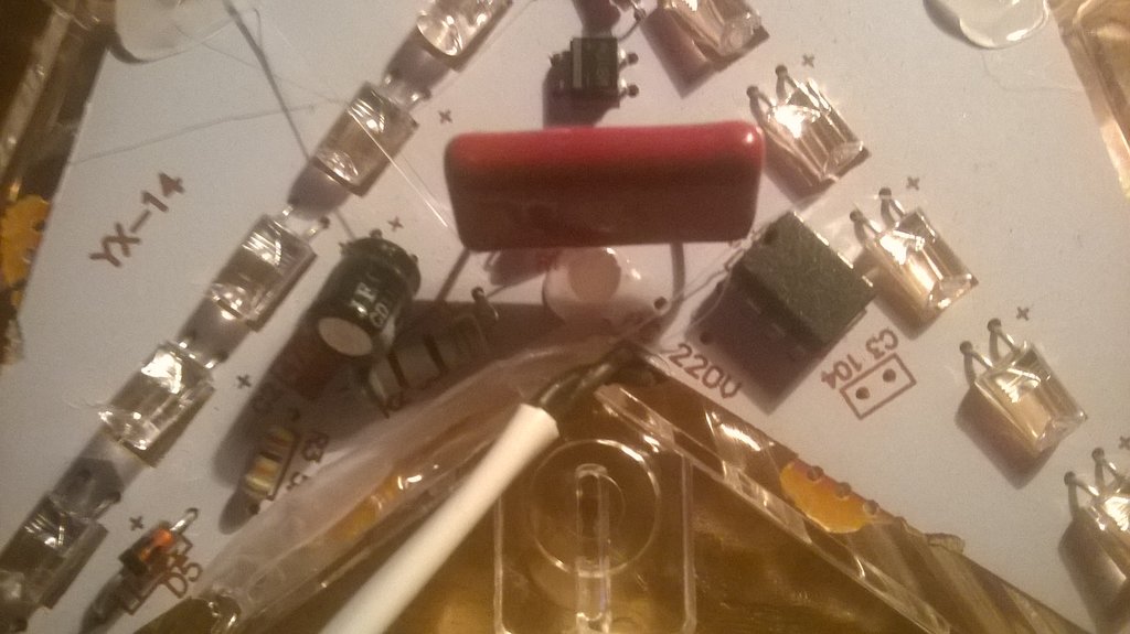

Obrazek Czy diody zaznaczone na zdjeciu wszystkie swieca tak samo w tym samym czasie?
:!: Badz ostrozny kiedy gwiazda jest pod napieciem :idea: Wystepuje tu napiecie sieci ktore jest obnizane za pomoca kondensatora oraz opornika (mam nadzieje) mostek prostuje napiecie ktore moze jest stabilizowane za pomoca D5. Uklad scalony to prawdopodobnie jakis procek (moze da sie odczytac jego symbol) ktory steruje ramionami gwiazdy :idea: Jesli jest tak jak mysle to wystarczy wylutowac procka a w miejsce jego nozek (jedna nozka steruje jednym ramieniem gwiazdy) zrobic zworki podlaczone do zrodla napiecia lub masy :mikolaj: Obrazek

niestety na procesorze nie ma zadnych ozanczeń
nie zapalaja sie w tym samym czasie

Temat do zamknięcia użytkownik ACeK pomógł mi. W miejsce wylutowanego procka doprowadziłem do każdego pinu mase i tym sposobem gwiazda świeci w całości bez efektów świetlnych. Leci podziękowanie kolego ACeK Dziekuję i Wesołych Świąt :mikolaj: :mikolaj: :mikolaj:
Re: Gwiazda choinkowa LED
Postautor: ACeK » 10 gru 2016, o 06:37
Obrazek Zanim juz wszystko poskladasz sprawdz jaki plynie prad przez LEDy (zamiast jednej zworki podlacz amperomierz) :idea: To bardzo wazne zeby prad nie byl wiekszy niz 20 mA :!: Jesli gwiazda swieci za jasno :idea: mozesz zmniejszyc prad za pomoca rezystorow wstawionych w miejsce zworek Obrazek Wesolych Swiat :mikolaj:
