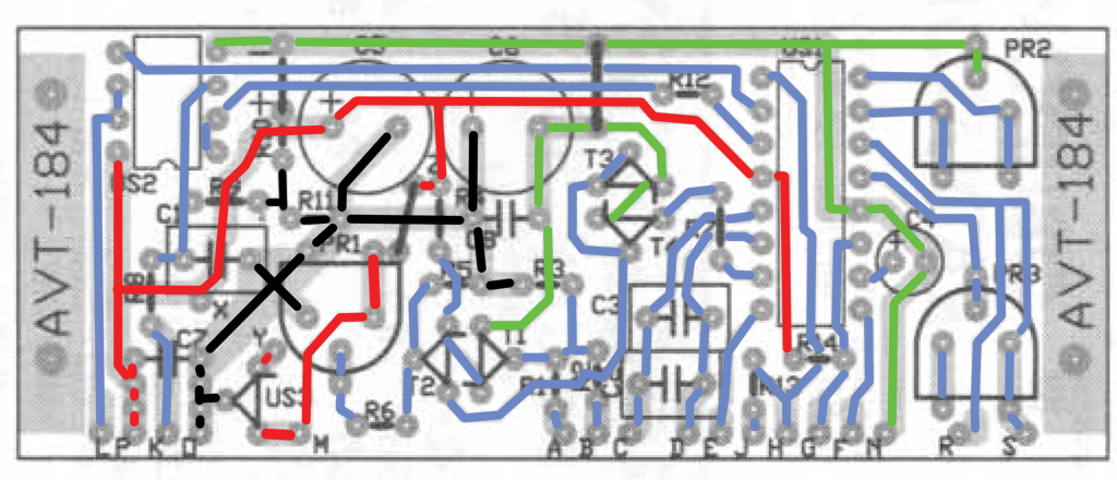

Zamieszczam projekt PCB (co prawda robiony na szybko), sprawdź czy wszystko się zgadza (niestety brak czasu), jeśli są jakieś błędy daj znać poprawię je :)

Obrazek R11 jest na plytce zwarty. Inaczej mowiac jest to masa. Za to R10 w zaleznosci mozna dolaczyc do (+) lub (-) :idea: Zasilanie plus na plytce oznaczone kolorem czerwonym ma mozliwosc roznej konfiguracji (78L05) dlatego lepiej jest innaczej ja poprowadzic Obrazek

Obrazek U Ciebie na plytce punkty P i M sa zwarte. Autor przewidzial uzycie stabilizatora napiecia 78L05 jako opcje. Do tego wykorzystywane sa punkty X i Y :idea: Poczytaj dokladniej opis Obrazek

racja mój błąd :D
układ poprawiony :)

Obrazek Plytka wyglada OK :P Co bym zrobil ekstra to dodal bym jeden punkt, drugi przesunal a trzeci usunal Obrazek

Zrobione :) :mrgreen:
