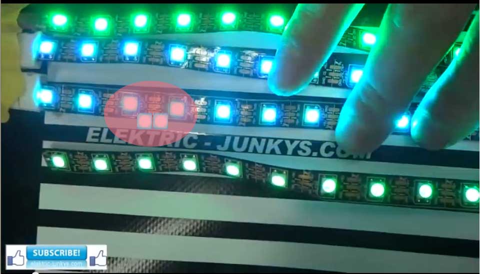

Ale jak to działa? Diody przecież są równolegle łączone, jak adresują je oddzielnie?
A, już widzę, to jest " Adressable Strip" ;)

WS'y mają rejestr przesuwny. Wsuwasz w nie ciąg danych szeregowo.

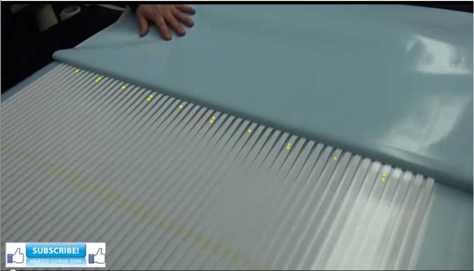

Obrazek Ekran sklada sie z 54 lini na zdjeciu zrobilem kropki zeby bylo latwiej policzyc :idea:
Zdjecie z filmu -> https://www.youtube.com/watch?v=e-rdgB_19Fg
Z drugiego zdjecia wynika ze to bedzie tasma 60 LED na metr . Potrzebne bedzie 2 x 54 = 104 metry. Tasmy w chinach mozna kupic po $10 za metr. Czyli kosmos to okolo 1000 dolarow. Razem diod bedzie 104 x 60 = 6240. Kazda dioda potrzebuje 60mA. Czyli najwiekszy prad zasilajacy diody moze osiagnac 374.4 Ampery. Moc bedzie 1872 Waty Obrazek

No to nie mam pytań i pomijam nawet koszty wykonania zwracając uwagę na koszty użytkowania...
