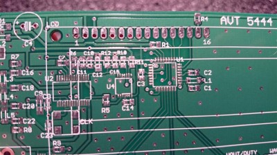

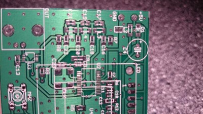

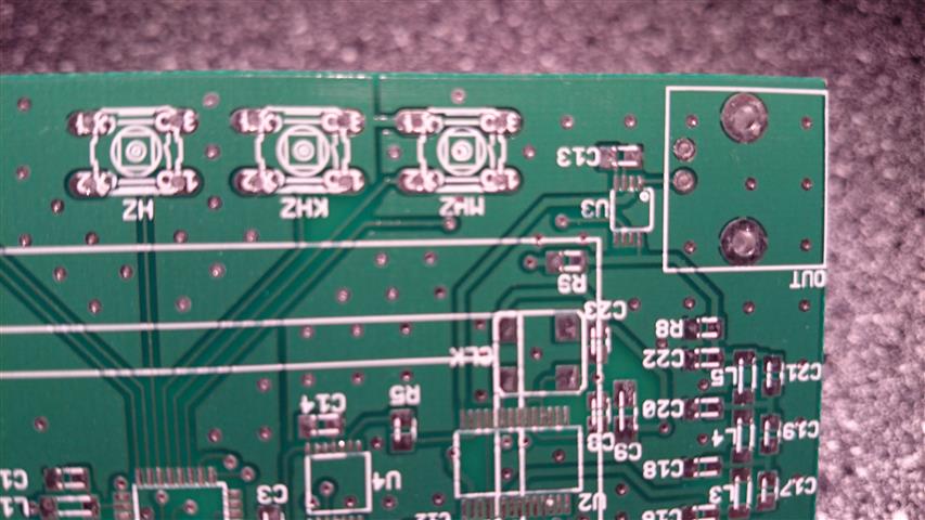

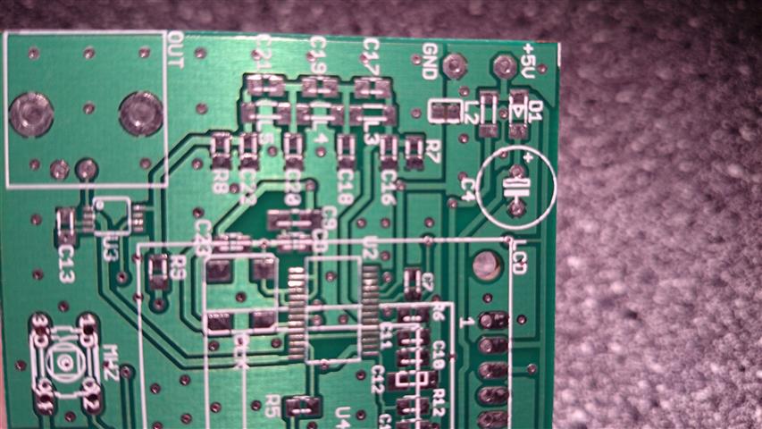

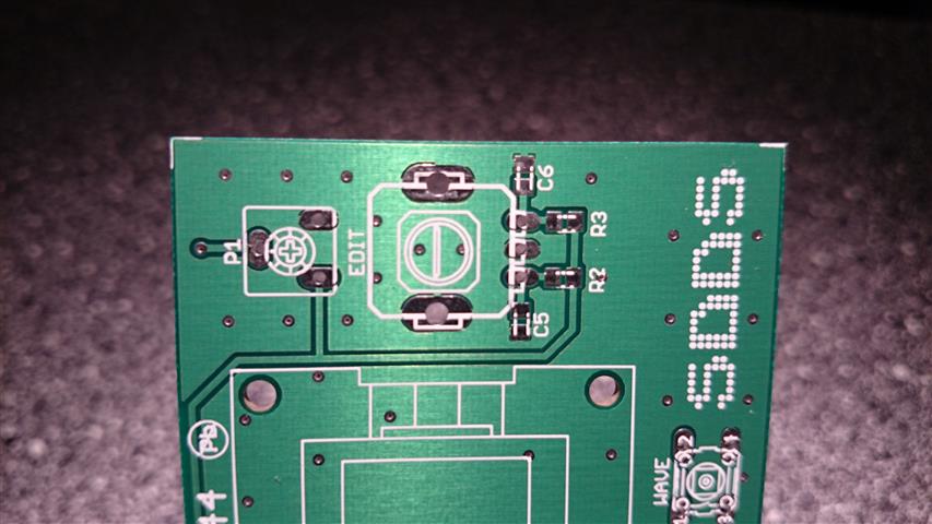

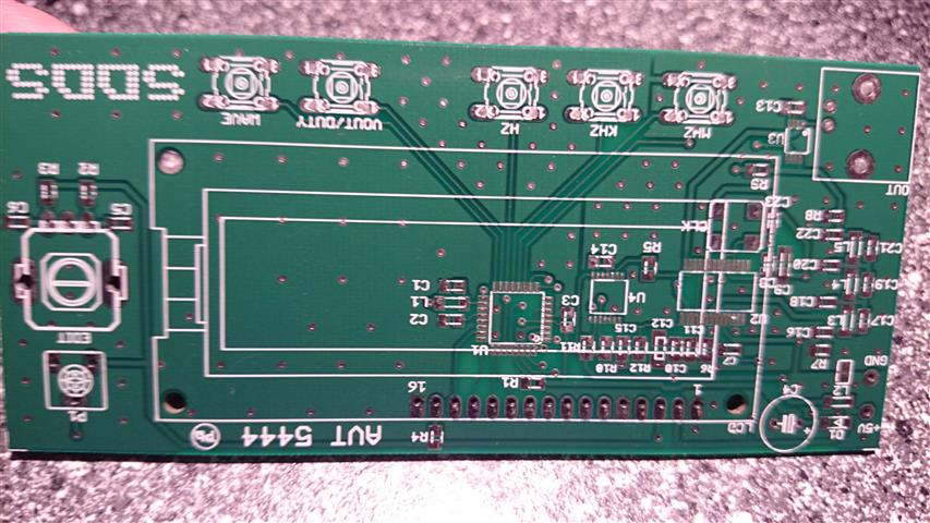

Niestety Panie Robercie, projekt to jedno, a wykonanie to drugie. Opisy niemal na całej płytce wchodzą na pola lutownicze.
Zdjęcia marne, robione na szybko telefonem, ale widać istotę problemu. Na większości pól 0805, przynajmniej częściowo, opis jest na polach. Na padach pod Amega cała linia, kilka padów AD9850 kompletnie pokryte farbą. O switchach nie wspominam - całe pola to farba opisu. W tym wypadku myślę, że to błąd projektowy. Dla elementów przewlekanych opis jest normalnie po drugiej stronie. Po prostym "odbiciu" na stronę bottom wszystko ląduje na polach lutowniczych. Reszta to zwykła niechlujność przy pasowaniu sita, albo przeskalowanie przy naświetlaniu, bo opisy ewidentnie są za "chude".
Niestety ta farba łatwa do usunięcia nie jest. Wszystko trzeba żmudnie zeskrobywać skalpelkiem. Inaczej lutowanie jest masakra. Do smd stosuję w zasadzie reflow, który w tym wypadku kompletnie odpada.
