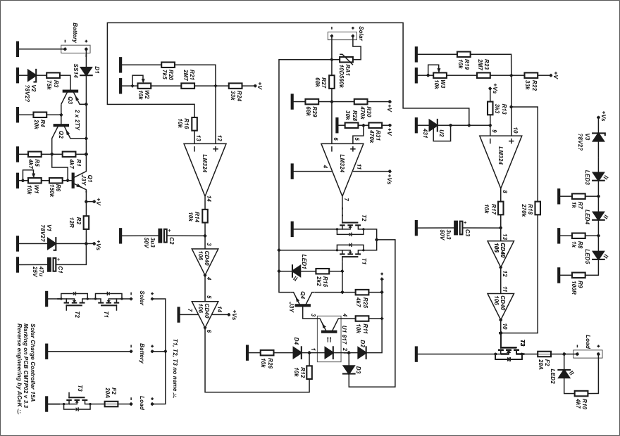

Dlatego postanowilem rozrysowac uklad (reverse engineering) :idea:
Rozrysowana pcb.
Na podstanie tego powstal ten schemat (jesli ktos znajdzie jakis blad to prosze o wiadomosc to sie zrobi poprawki) :P
Schemat odwrocony bo inaczej nie zostanie zaladowany na strone :(
W ukladzie tym bardzo wrazliwy jest zasilacz. Dlatego trzeba pamietac by pierwsza byla zawsze podpieta bateria (akumulator) albo jak rozpinamy na samym koncu :idea: Nie jestem tez pewny wartosci diod zenera :( W zalacznikach pdf ze schematem oraz zdjecia Obrazek
