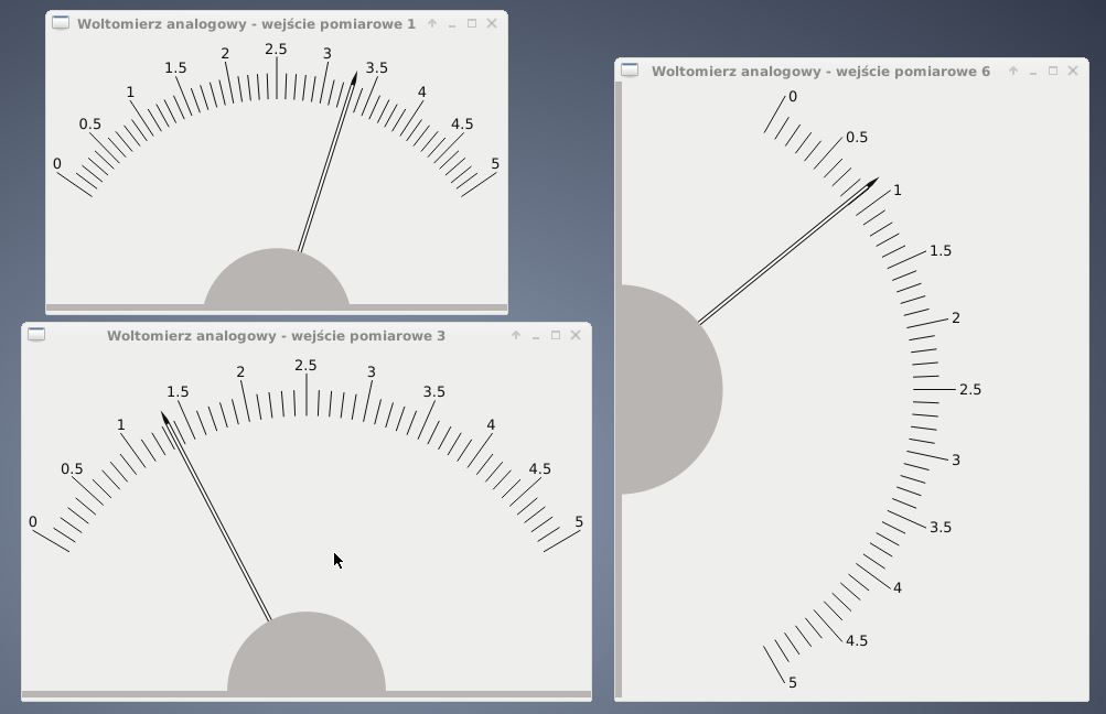

Do obsługi wirtualnego woltomierza napisałem oprogramowanie pozwalające na wizualizację wartości mierzonego napięcia w wybranym kanale. Zakres pokazywany na mierniku ustalany jest automatycznie.
Po wywołaniu menu rozwijanego można wybrać numer kanału pomiarowego.
Program został tak zaprojektowany, iż pozwala na jednoczesne uruchomienie wielu procesów odwołujących sie do przetwornika A/C (w danej chwili możliwy jest odczyt napięcia tylko w jednym kanale).
