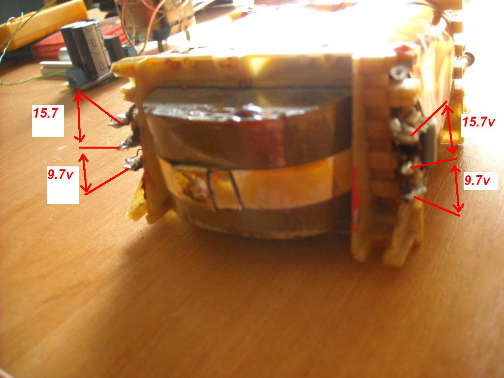

Postautor: sebapunk » 23 sie 2014, o 09:01
Witam,mam na TS120/24 takie napięcia jak na rysunku nr.1
Chciałbym uzyskać napięcie symetryczne 2x15v i nie wiem czy dobrze podłączyłem? rys.nr2

Postautor: virgo » 23 sie 2014, o 09:29
Przy zrobionym połączeniu GND, zmierz napięcie pomiędzy wyprowadzeniami 15V. Jeżeli będzie 30V, to znaczy, że jest OK.

Postautor: sebapunk » 24 sie 2014, o 10:40
Napiecie zmierzyłem i wynosi 31v wiec jest dobrze :)
a czy jak zastosuje w zasilaczu mostek prostowniczy i 2 kondensatory4700uF 35v to da rade czy 35v to za mało ?

Postautor: virgo » 24 sie 2014, o 11:34
Bez obciążenia, na obu elektrolitach powinno być ok. 20V, a więc na 35V spokojnie możesz zastosować. Mogłyby być nawet na 25V, gdybyś chciał zaoszczędzić :)
