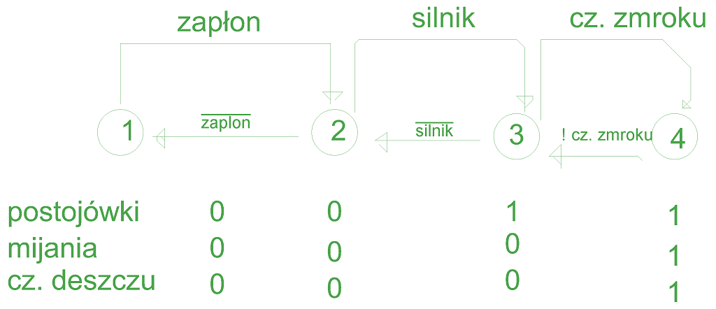

Najlepiej na początek graf automatu bo ja mam taki graf ale nie wiem jak go odczytać.
rafal.220
Posty:1274
Re: projekt automatu synchronicznego
Postautor: rafal.220 » 11 maja 2014, o 16:49
Szczerze mówiąc, to też nie mam pojęcia jak go odczytać. (można tylko się domyślać że pod trójką wchodzą postojówki, a pod czwórką reszta o ile jedynka jest zmienną aktywną)

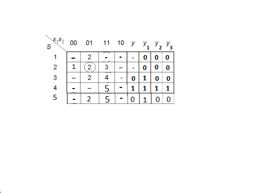

Jeszcze chciałbym sie dowiedzieć jak wyglada tablica wyjść gdy automat ma 3 przerzutniki. Mógłbym mi znależć taką tablice moora na przykładzie tabelki.

Jak wygląda tablica wyjść automatu moora zbudowanego na 3 przerzutnikach.tak jak na rys 1 czy na rys 2 ?
rys 2
(6.78KiB)Nie pobierany
rys 1

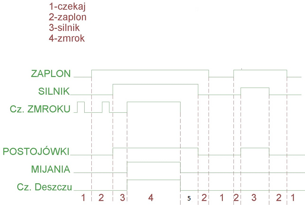

Postautor: Adan199518 » 12 maja 2014, o 18:30
czy ta tablica przejść jest dobrze zrobiona czy jest zgodna z przebiegami czasowymi ?
