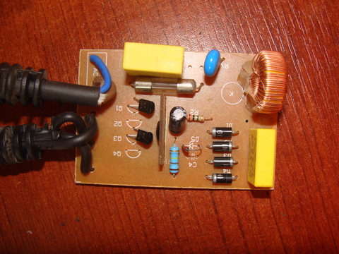

Mam kurtynę zewnętrzna 200 led z Bulinexu z uszkodzonym programatorem. Obecnie świeci tylko jedna linia. Chciałbym przerobić programator aby świeciły światłem stałym ( bez tych wszystkich migających funkcji :? ) Proszę o pomoc, bo jestem zupełym laikiem! Jak to połączyć, żeby działało?

W tego typu sterownikach, (o ile daje on oznaki życia) uszkadzają się tyrystory SCR.
Na początku policz ile masz diodek w jednej linii. Trzeba się upewnić czy możemy zewrzeć linię na krótko celem wykrycia usterki. (nie zawsze uszkadza się sterownik. Często gęsto przerwa robi się w samej linii)

Obrazek Na czerwono masz zaznaczone gdzie trzeba zrobic mostki Obrazek

Zmostkowałem tak jak na zdjęciu i świeci swiatłem ciagłym :D, tylko tyle że dalej jedna linia :( Wygląda na to, że są uszkodzenia na liniach. W tej która działa jest 35 led, z rozszyfrowaniem liczby pozostałych lini jest dośc cieżko :?
Jak to zrobić ???
Z tego co pamiętam - ledy zanim zgasły całkowicie to lekko żarzyły, z czasem coraz słabiej aż padły.
2 x 34 led + 2 x 66 led ( albo 1 x 132 led nie jestem pewien )

Ale wszystkie ledwo się żarzyły, czy może było sporo takich które w ogóle nie świeciły ?
Osobiście przerwę wykrywam wkrętakiem phaser 777 (w ten sposób unikam cięcia przewodu w zbędnych miejscach)

Wszystkie ledy w psującej lini żarzyły się (świeciły troche ciemniej niz pozostałe i lekko pulsowały zanim zgasły całkiem). Nie było praktycznie wcale spalonych led - może ze 3 szt na całość.

I własnie na tych trzech, bądź na jednej z nich mogła ci się robić przerwa.
Jak widzisz LEDy są na tyle wredne, że mogą się popsuć na dwa sposoby. Zlepienie złącza, bądź całkowita przerwa. (w obydwu przypadkach światło może pulsować, jednak gdy pulsują wszystkie, to jest to oznaką powstającej przerwy. )
W lampkach to jest pół biedy, ale w układach szeregowo równoległych (mieszanych) zasilanych ze źródła prądowego wypad takiej diody jest zazwyczaj początkiem efektu domino. (z czasem może się uszkodzić nawet 50% LED-ów, 40% mocno przypalić, a 10% jakoś tam przeżyje z jako-takimi parametrami użytkowymi)
