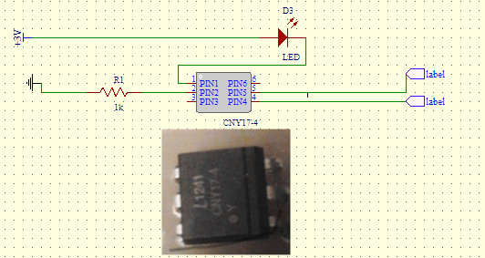

Uprosciłem schemat z http://sklep.avt.pl/p/pl/1025/uklad+ste ... ntazu.html
I zrobiłem coś takiego:
No ale nie działa, gdzie jest błąd?
Dodam że sprawdzałem na dwóch bateriach AA a nie na podłonczeniu do portu
Re: Problem z tranzystorem
Postautor: ACeK » 16 lis 2013, o 09:06

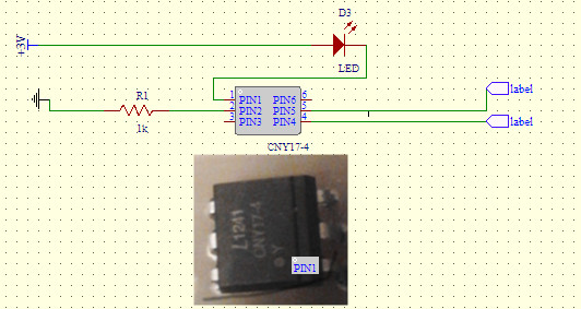

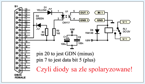

Obrazek Jesli masz uklad tak podlaczony jak na rysunku to masz go odwruconego o 180 stopni. Jesli masz dobrze wstawiony to daj na wejsciu zamiast 3V 5V :idea: Jesli dalej nie dziala to sprawdz jaki plynie prad przez diody dobrze jakby bylo 5 - 10 mA (daj mniejszy opornik tak jak sugerowal radzio w swoim poscie) Obrazek
Btw Schemat z EdW jest :no: do podlaczenia pod LPT ale pod RS 232 dlatego nalezy zamienic podlaczenia pinow :idea:

Proponuję, żeby kolega Stonkiewicz przede wszystkim zapoznał się z elementarnymi podstawami elektroniki zanim zacznie cokolwiek podłączać do kompa.
Mam dokładnie podłonczone tak jak na rysunku i właśnie coś podejrzewałem że transoptor jest zle podłonczony.
Wziołem pod uwage że musze pod inne piny podpiąć dlatego na moim rysunku nieoznaczyłem numerów pinów portu tylko zasilanie i mase
Postautor: ACeK » 19 lis 2013, o 06:54
Obrazek Zrob polaczenia jak na schemacie. Jako zasilanie mozesz uzyc dwóch zestawow bateri 4.5 - 6V (jedna bateria do zasilania diody nadawczej a druga do diody podlaczonej do tranzystora CNY17 przez opornik) ktore maja nie byc ze soba polaczone. Na diodzie wyjsciowej z transopora podaj napiecie na stale. Jesli teraz dasz napiecie na diode nadawcza to wtedy powinna sie palic dioda odbiorcza. Rezystor 1K przy diodzie nadawczej powinien miec okolo 100R. Jesli uklad zacznie dzialac prawidlowo to w miejsce diody i rezystora wstaw swoj przekaznik z dioda zabezpieczajaca sterowana tranzystorem a tranzystor przez opornik 4k7 Obrazek
