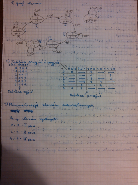

Witam Serdecznie. Drodzy koledzy mam do zrealizowania na laboratorium z cyfrówki następujące zadanie:
Obrazek
Na razie wykonałem graf i chciałbym się dowiedzieć czy jest on poprawnie narysowany, bo jeśli jest źle to dalsze działania nie mają sensu.

Nie wiem, jaki stosujecie zapis na zajęciach, czego tak na prawdę wymaga wasz prowadzący, itd., ale wydaje mi się, że pierwsze 3 zadania można rozwiązać tak:
Tak jak rozumiem to zadanie
Pierwsze 3 podpunkty
Faber33
Posty:98
Rejestracja:14 cze 2010, o 18:38
Re: Realizacja automatu asynchronicznego
Postautor: Faber33 » 20 paź 2013, o 19:40
Dziękuje za odpowiedź. Czyli graf jest okej. Widzę że kolega tylko inną kolejność zmiennych zastosował. Pierwotną tablicę przejść-wyjść układu wygląda że też mam dobrze. Grosza sprawa teraz z Minimalizacja dla Mealeygo i Moora oraz kodowaniem bo tego nie ogarniam do końca :P.
