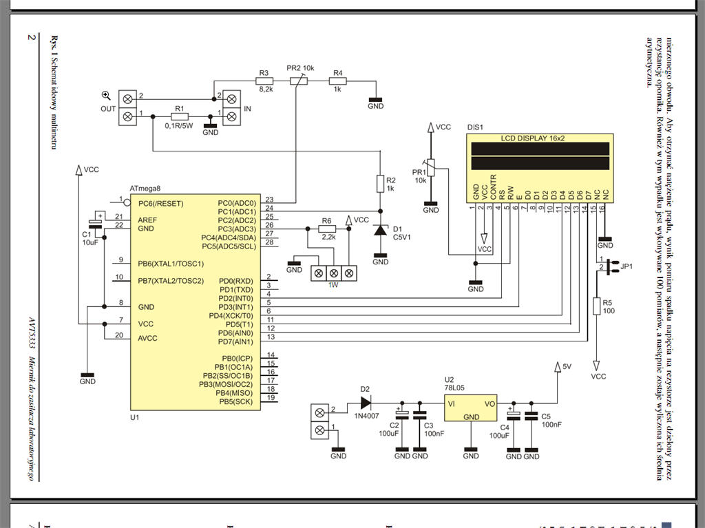

Czy ktoś uruchamiał kit AVT 5333 niestety według opisu R2 - 1kom miernika zaniża 10 -krotnie prąd.
Po wymiana bocznika R1- 0.1 om na 1 om pomiar prądu prawidłowy.
Z ciekawostek po wymianie R2 - 1kom na 10 om przy boczniku R1 - 0.1om prąd również jest prawidłowy.
Bocznik R1- 1om niestety jest zbyt duży gdyż za duży prąd się na nim odkłada.
Przy wartościach rezystorów R1 i R2 według wykazu AVT miernik zaniża prąd !
Wygląda tak jakby program był zle napisany ?? po wymianie programu przysłanego przez serwis AVT (z problemami udało mi się zaprogramować atmegę 8 ale nic się nie zmieniło.
Nowa atmega8 przysłana przez serwis AVT również nic nie poprawiła.
Czy rezystor 10 om jest bezpieczny dla Atmegi.
Czy ktoś uruchamiał ten Kit AVT 5333

Układ jest na tyle prosty że oprócz R1 0.1 i R2 1k na pomiar i wskazania prądu w mierniku ma jedynie wpływ program ATmegi

Usterka została usunięta przez zastosowanie innej wartości bocznika R2- 10om zamiast 1kom.

Ps. R2 nie jest tutaj żadnym bocznikim (już bliżej mu do posobnika).

Temat stary ale odświeżę. Składałem ostatnio ten kit ale nie kupowałem zestawu tylko wykonałem płytkę i kupiłem elementy, ze strony AVT pobrałem program i wzór płytki. Pomijam, że do pobrania była dostępna pierwotna wersja płytki, na której m. in. brak był połączeń masy do niektórych kondensatorów i zamienione wartości. Również naciągany był zakres pomiarowy tego zestawu - wg opisu miało być do 50V a w rzeczywistości było do 25V. Nie może być inaczej, skoro nawet tekst opisu w gazecie tego kitu wprowadza w błąd, no bo jak woltomierz może mierzyć do 50V skoro dzielnik napięciowy mamy 10:1 a napięcie odniesienia ADC wynosi 2.56V. Zaznaczam, że składałem sam ten zestaw - nie wiem co AVT wysyła w kicie i jaki soft jest załączony do Atmegi. Co do pomiaru napięcia, to również dzielnik rezystorowy jest również "skopany" co widać na załączonym na początku schemacie. Brakuje połączenia między suwakiem potencjometru a początkiem rezystora połączonego do masy (nie pamiętam jego nazwy). Da się ustawić ale wynik pomiaru będzie się rozjeżdżać niestety. Więc panowie, którzy najeżdżacie na autora tematu - weźcie się do sprawdzania i wyłapywaniu bubli a nie wypisujcie głupot, że wszystko jest ok.
Re: Czy ktoś uruchamiał kit AVT 5333 bład pomiaru amperomi
Zapomniałem dodać, że mam również zaniżony pomiar prądu. Niech ktoś wrzuci działający program i będzie git.
