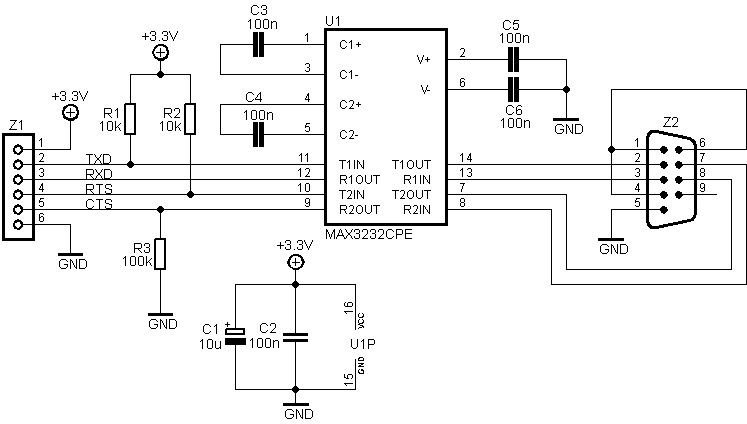

Dołączanie do komputera Iteaduino urządzeń przez porty szeregowe wymaga stosowania konwerterów dopasowujących poziomy napięć standardu RS232 (jedynce logicznej odpowiada napięcie -3 ... -25 V, zeru logicznemu +3 ... +25 V) do wartości akceptowanych przez procesor AllWinner czyli standardu LVTTL. Często używany układ MAX232 (lub jego odpowiedniki) nie będzie mógł zostać zastosowany, gdyż wymaga zasilania 5V i pracuje z sygnałami TTL. Wybrany więc został konwerter MAX3232, który może być zasilany napięciem 3,3V i który można bez obaw dołączyć do Iteaduino A20. Zawiera on w strukturze przetwornicę, którą wytwarza napięcia +10V oraz -10V konieczne do współpracy z magistralą RS232.
Schemat modułu przedstawia rysunek:
Zapewniona jest translacja poziomów napięć czterech linii: TXD, TXD, RTS, CTS. Sygnały RTS i CTS wykorzystywane są do sterowania przepływem danych na liniach TXD i RXD. Sygnał CTS powinien byc na stałe dołączony do masy w przypadku rezygnacji ze sprzętowego sterowania przepływem. Do modułu należy doprowadzić napięcie 3,3 V.

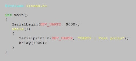

Przykladowy program wysłający ciąg znaków przez port UART2:

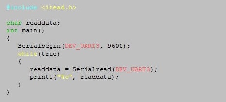

Przykładowy program odbierający wysyłane znaki z portu UART3:

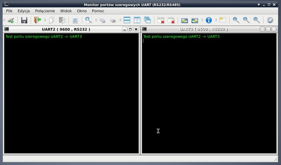

Efekt działania obu programów:
Monitor portów szeregowych RS232/RS485
Korzystanie z programu bez GUI jest uciążliwe, dlatego postanowiłem napisać własną aplikację. Widok okna przedstawia rysunek:
Pracę z programem rozpoczynamy od wybrania parametrów takich jak: numer portu, prędkość i typ transmisji (RS232 lub RS485).
Aplikacja pozwala na obsługę wielu portów jednocześnie.
Program działa jak klasyczny terminal oferując wysyłanie i odbiór znaków ASCII, w przyszłości zostanie rozszerzony o możliwość przetwarzania i analizy struktur danych.
