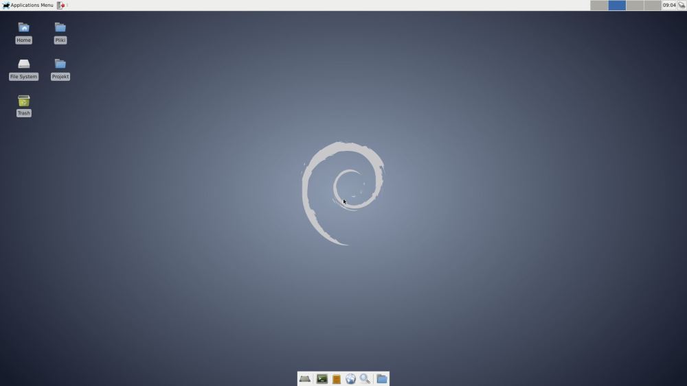

Po umieszczeniu karty SD w slocie można przystąpić do uruchomienia Iteaduino. Komputer ten wymaga zasilania 5 V o wydajności prądowej przynajmniej 1 A podłączanego do gniazda microUSB. Gdy podłączony zostanie dysk twardy powinien zostać zastosowany zasilacz o wydajności prądowej co najmniej 2,5 A.
Podczas pierwszego uruchomienia nastąpi rozszerzenie partycji do maksymalnego rozmiaru karty SD.
Urządzenie nie posiada żadnych diod sygnalizujących ładowanie systemu operacyjnego i przez pierwsze kilka sekund przy braku widocznych reakcji komputera (wygaszony monitor) może ta sytuacja wprowadzać użytkownika w błąd. System z karty SD uruchamiany jest w ciągu nieco ponad 30 sekund (czas liczony od włączenia zasilania do wyświetlenia ekranu logowania).
