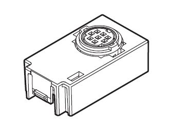

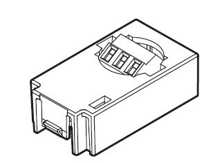

Zdarzenia występujące w systemie alarmowym są zapisywane na umieszczonej w slocie sterownika PLC karcie pamięci SD w pliku w formacie CSV, którego analizę ułatwia specjalnie napisany program. Wartości temperatur zmierzone przez czujniki oraz ustawienia dokonane przez użytkownika są wyświetlane na ekranie 4linie x 24znaki. Dostarczony sterownik nie posiada interfejsów RS232/RS485 – na płycie czołowej umieszczono jedynie dwa puste porty dla modułów zewnętrznych, które należy dokupić osobno. Producent oferuje trzy rodzaje takich modułów.
FT1A-PC1 - RS232C
FT1A-PC2 - RS485
FT1A-PC3 - RS485
Moduł FT1A-PC1 i FT1A-PC2 wyposażony w gniazdo mini-DIN
Moduł FT1A-PC3
Cena każdego z tych modułów wynosi około 28$. W sterowniku zainstalowano 100Mb interfejs sieci Ethernet, co pozwala na tworzenie systemów nadzorowanych lokalnie z mieszkania za pomocą np. tabletu lub zdalnie z sieci Internet.

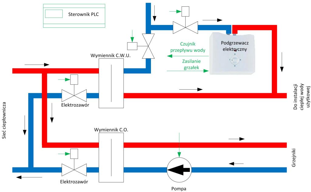

2. Uproszczony schemat węzła cieplnego

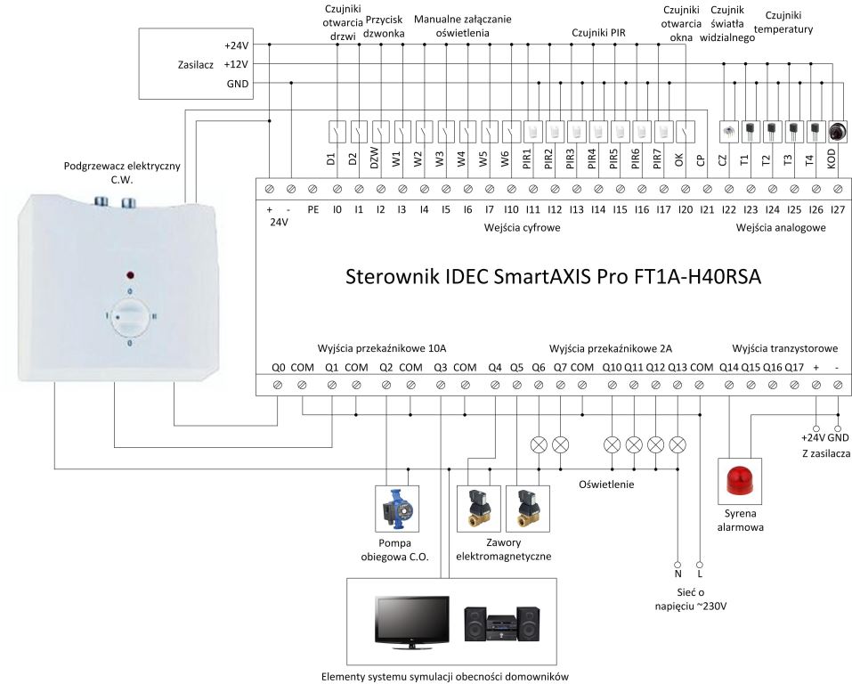

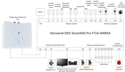

3. Podłączenie elementów do sterownika
Sposób podłączenia elementów systemu przedstawia rysunek:
Do sterownika PLC IDEC SmartAXIS FT1A-H40RSA zostały dołączone następujące elementy:
do wejść cyfrowych:
- czujnik otwarcia drzwi wejściowych,
- czujnik otwarcia drzwi balkonowych,
- czujnik otwarcia okien,
- przycisk dzwonka,
- siedem czujników ruchu,
- włączniki manualnego załączania oświetlenia w sześciu pomieszczeniach,
- czujnik przepływu wody przez podgrzewacz elektryczny;
do wejść analogowych:
- czujnik zmierzchu,
- cztery czujniki temperatury (na zewnątrz, w wybranym pomieszczeniu, oraz dwa przymocowane do wymienników ciepła),
- potencjometr aktywujący i deaktywujący system alarmowy;
do wyjść przekaźnikowych 2A:
- sterowanie dwoma elektrozaworami,
- sterowanie oświetleniem w sześciu pomieszczeniach;
do wyjść przekaźnikowych 10A:
- sterowanie grupą urządzeń symulujących obecność domowników (radio, telewizor, wieża CD),
- sterowanie pompą obiegu centralnego ogrzewania,
- sterowanie elektrycznym podgrzewaczem wody (2 grzałki o różnych mocach);
do wyjść tranzystorowych
- syrena alarmowa.

Fajnie ale:
- zawory wymienników montuje się na powrocie, mają tam lepsze warunki pracy,
- elektrozawór dwustawny nie nadaje się do wymiennika ciepła, sterowanie dwustanowe ON/OFF może sprawdza się przy grzejnikach ale nie przy wymienniku (zbyt mała kontrola przepływającej energii), potrzebny jest zawór z siłownikiem analogowym 0-100% lub przynajmniej trójstawnym i symulacją analogowego (praca krokowa),
- brak ograniczenie temperatury wody powrotnej do sieci (bez tego łatwo "przeciążyć" sieć),
- przygotowanie CWU bez podmieszania i regulacja za pomocą tylko strony pierwotnej wymiennika gwarantuje poparzenie, chyba, że będą baterie termostatyczne,
- brak ograniczenie maksymalnej temperatury dla CWU (ryzyko poparzenia),
- mało który ogrzewacz elektryczny dopuszcza zasilanie wodą o temperaturze >30'C,
Więcej technologii, a mniej internetu i wodotrysków - powodzenia
Sprawdź noty firm Sauter, Siemens, Tac, jest tam sporo informacji i schematów technologicznych CWU/CO.
