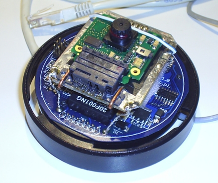

OPIS PROJEKTU
Zadaniem projektowanego urządzenia jest wykonywanie zdjęć otoczenia i wysyłanie ich w postaci skompresowanej (w formacie JPEG) poprzez sieć ethernet. Urządzenie posiada interfejs do sieci ethernet oraz własny serwer WWW, za pośrednictwem którego zdjęcia są prezentowane w sieci. Odczyt odbywa się przy pomocy zwykłej przeglądarki internetowej bez konieczności używania specjalnego oprogramowania.
Dodatkową funkcję urządzenia jest pomiar temperatury oraz wilgotności powietrza i prezentacja tych danych na dynamicznie generowanej stronie WWW. Urządzenie jest zasilane za pośrednictwem sieci ethernet (wykorzystując pary przewodów standardowej skrętki UTP, które przy prędkości 10Mbit/s nie są użyte do transmisji danych). Urządzenie jest zamontowane w standardowej obudowie kamery kopułkowej o średnicy około 10cm co zapewnia estetyczny wygląd i prostotę montażu. Płaszczyznę pochylenia czujnika obrazu można zmieniać w niewielkich granicach co daje dużą swobodę wyboru miejsca zamontowania kamery.

Witam,
Gratuluje autorowi pomysłowości (wykorzystanie kamerki od telefonu) i cierpliwości (przeprawa przez dokumentację NutOS) przy budowie urządzenia. Projekt jest bardzo ciekawy, choć szczerze powiem że mnie najbardziej interesuje sama część przesyłania danych przez internet z mikrokontrolera i warstwa sprzętowa tego połączenia - sam od jakiegoś czasu przymierzałem się do budowy podobnego stanowiska jednak tylko w zakresie przesyłu danych typu temperatura i inne pomiary środowiskowe z domku letniskowego natomiast kwestie monitorowania obrazu uważam za już nieco przestarzałą ze względu na popularność i możliwości tanich kamerek IP dostępnych na polskim rynku (np. http://www.foscam.pl/) gdzie za ok. 200 zł mamy niezłą jakość zdjęć i filmów z doświetleniem IR i regulacją położenia.
Mnie natomiast zastanawia możliwość komunikacji z takim układem jak opisany powyżej z poza sieci wewnętrznej (za routerem) zarówno z prywatnym jak i publicznym IP?
Jeszcze raz uznanie dla autora za wkład pracy.

Re: Kamera internetowa z pomiarem temperatury i wilgotności
Odchodzimy od tematu artykułu, ale to już jest niemal wyłącznie kwestia konfiguracji routera.Mnie natomiast zastanawia możliwość komunikacji z takim układem jak opisany powyżej z poza sieci wewnętrznej (za routerem) zarówno z prywatnym jak i publicznym IP?
Przy publicznym ip (kamerki) wiadomo, nie ma problemu (w zasadzie nie ma różnicy czy to z wewnątrz czy "zewnątrz" sieci).
Przy prywatnym ip masz właściwie dwie możliwości:
- forward portów z ip publicznego (na routerze) na adres wewnętrzny kamerki
- Inicjowanie połączenia nie przez host użytkownika, tylko przez kamerkę, z konkretnym wybranym hostem w internecie - ale takim z... i tu znowu, albo publicznym ip, albo forwardowanym portem
I na zakończenie: jeżeli temat miałby się rozwijać w tym kierunku, to dyskusja prawdopodobnie zostanie wydzielona.
