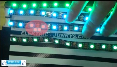

- Zdjecie z filmu -> https://www.youtube.com/watch?v=e-rdgB_19Fg

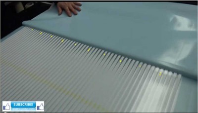

Ekran sklada sie z
54 lini na zdjeciu zrobilem kropki zeby bylo latwiej policzyc
Z drugiego zdjecia wynika ze to bedzie tasma
60 LED na metr . Potrzebne bedzie
2 x 54 = 104 metry. Tasmy w chinach mozna kupic po
$10 za metr. Czyli kosmos to okolo
1000 dolarow. Razem diod bedzie
104 x 60 = 6240. Kazda dioda potrzebuje
60mA. Czyli najwiekszy prad zasilajacy diody moze osiagnac
374.4 Ampery. Moc bedzie
1872 Waty
