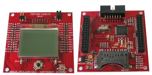

cały projekt chciałbym zrobić wykorzystując układ startowy z mc MSP430f169:
procesor posiada 12 bitowy przetwornik typu SAR, zasilany jest napięciem z zakresu 1.8-3.6 V
w układzie startowym zamontowano wyświetlacz LCD (taki jak w noki 3310), joystick (4 kierunki i push), złącze karty SD, (w zasadzie układ ten jest idealny do "mojej" wagi)

Nie wiem czy to nie będzie za mało. Planujesz rozdzielczość rzędu 9..10 bitów a przecież mostek nie daje 0..VREF (chyba, bo nigdy nie stosowałem tensometrów). Odczyt czujników mostkowych (ciśnienia), ale również pojemnościowych (wilgotności) oraz Pt100/1000 (temperatury) od wielu lat załatwiam układem UTI.[...]procesor posiada 12 bitowy przetwornik

Różne mostki mają różną czułość, najpopularniejsze są 2mV/V i 1mV/V, potem zależy od przyłożonego napięcia do mostka, w parametrach mostka masz zalecane napięcie zasilania mostka.
Są mostki na 10V i na 5V.
Przykład Belka 15kg - czułość 1mV/V, przy pełnym obciążeniu i zasilaniu 5V na wyjściu belki pojawia się 5mV. Wzmacniasz to 1000razy na wyjściu masz 5V, rozdzielczość przy 12bitach to 4096 kroków. Trochę mało.
W wagach 15kg, które są dwu zakresowe, tj. od 0-6kg e=2g od 6-15kg e=5g liczba wewnętrzna przetwornika wynosi w prostszych wagach 60000, czyli minimum przetwornik musi mieć 16bit by uzyskać dokładność 2g. Myślę że z 12bitowym przetwornikiem uzyskał byś ok 5g dokładności, bo z całego zakresu nie możesz korzystać, zostawić musisz "miejsce" na autozerowanie, tarę. W przypadku naszych wag przypada 8działek przetwornika na 2g przy zakresie od 0-6kg w wadze 15kg. Sądzę, że nie musisz uzyskiwać aż takich dokładności na wadze rybnej, wystarczyło by 2-4działki, by było z czego uśredniać wynik, jak będzie ci ryba wierzgać
. W przemysłowych wagach przetworniki mają 24bity
PS. upewnij się, że na pewno w tym procesorze uzyskasz dokładność 12bit. Bo np, w przypadku AVRów 10bitów jest czysto teoretyczne, przetwornik ma taką nieliniowość, że maksymalna powtarzalność jest przy 8bitach, a i tak nieliniowość przetwornika jest w okolicach 1-2LSB. Z tego co oglądałem ten MSP powinien starczyć. Jako wzmacniacze operacyjne na wejściu możesz zastosować OP07, mają wystarczającą dokładność.

149'tka w zupełności wystarczy,
mam jednak zamiar zmienić podejście do projektu
kupię w sieci chińską wagę (ceny z wysyłką od 20 pln )
rozkręcę, podejrzę jakiego czujnika używają "koledzy", zrobię kalibrację wagi (odczytując wskazania z czujnika), następnie wykorzystam "ich" czujnik w swoim projekcie,
plus z tego jest taki, że będę miał obudowę i całą mechanikę, a może i uda mi się podpiąć pod wyświetlacz, jedyne co będę musiał zrobić to wmontować swój procek (i nie koniecznie musi to być 149'tka, może zastosuję inny MSP430) oraz zamontować kartę SD (a może dane będę zapisywał w pamięci procka i zrobię odczyt danych po kablu ew. po radiu, decyzję podejmę w trakcie realizacji),
