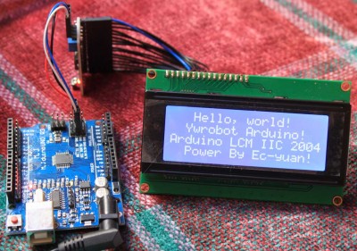

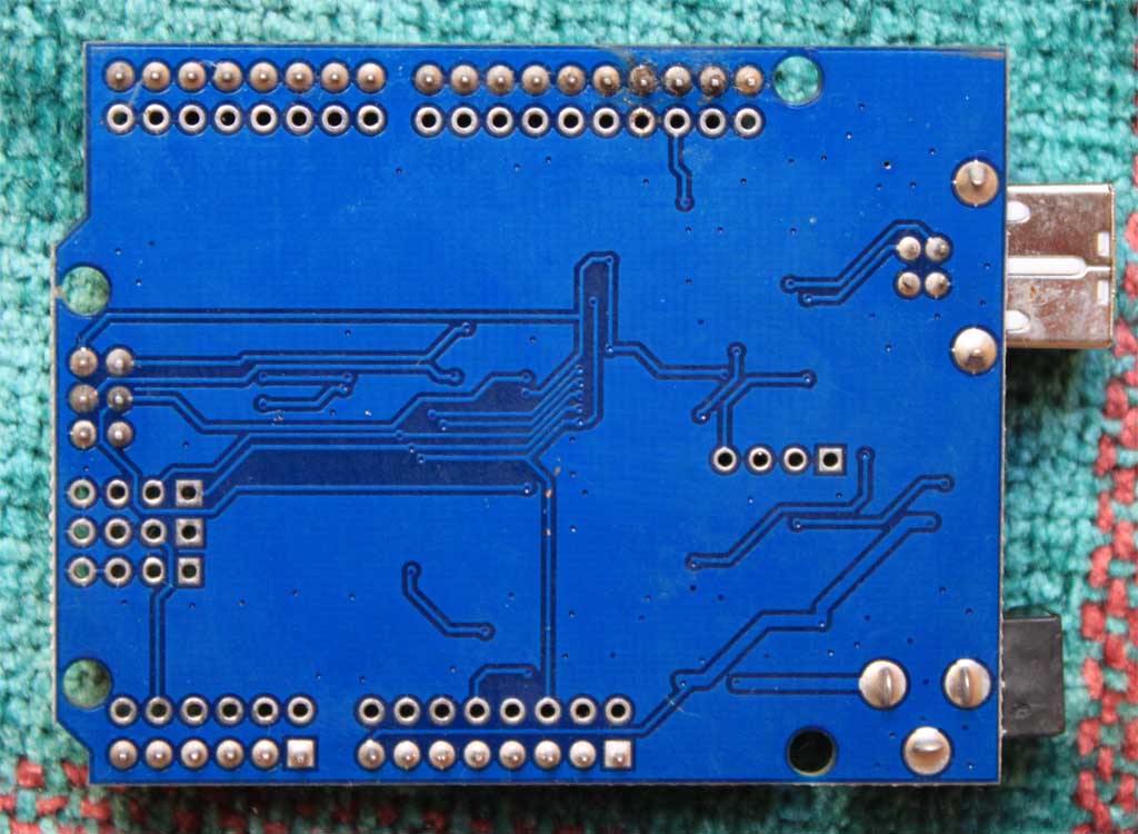

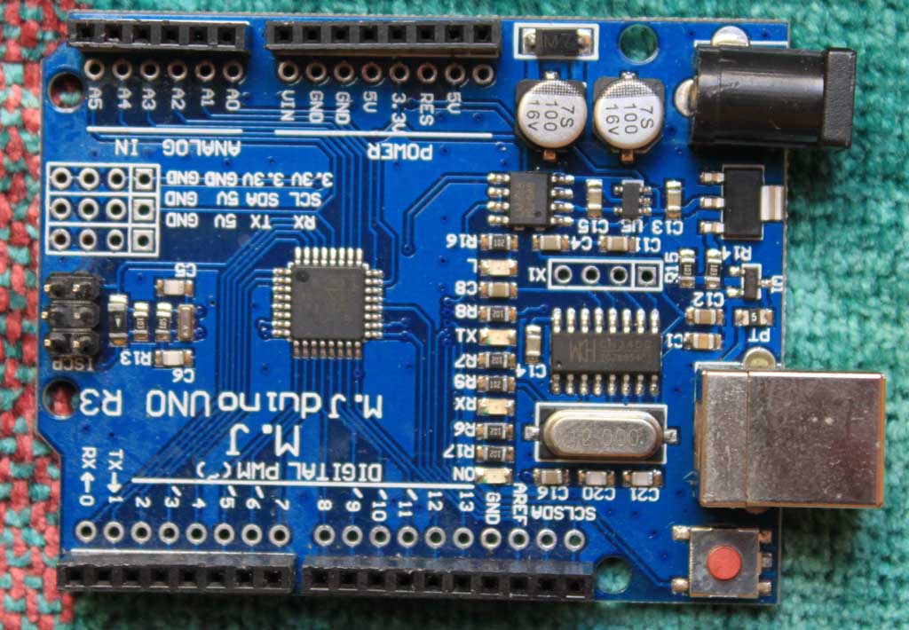

Przejrzałem trochę opisów programatorów i analizując koszty, zdecydowałem się na PICkita3 ale zwróciłem też uwagę na UNO.
Na alle...można kupić podróbki nawet za 11zł....Wiecie coś Panowie na temat jakości tych programatorów ? Cena podejrzanie niska....

...Na alle...można kupić podróbki nawet za 11zł....Wiecie coś Panowie na temat jakości tych programatorów ? Cena podejrzanie niska....
BTW nie wypowiadam sie o PIC bo ich nie uzywam moze sa o wiele lepsze.
Re: Jaki procesor do LCD 128 X 64
Czyli rozumiem, że podróbkę można śmiało brać ?
