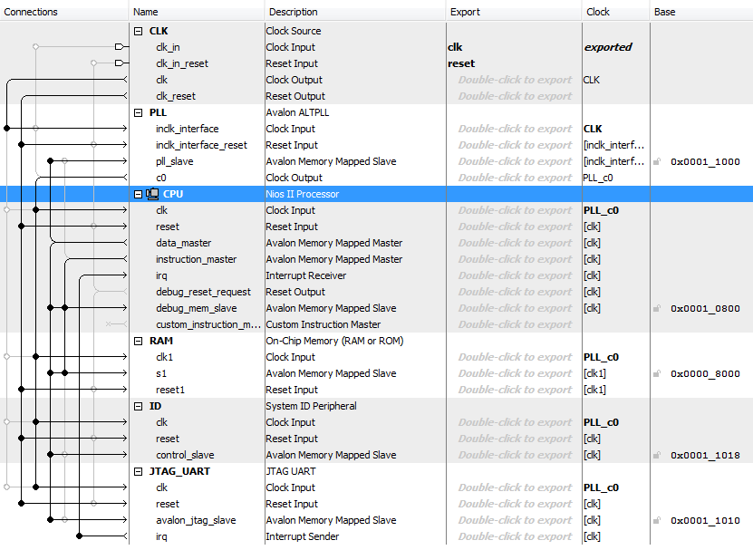

Prosiłbym o wstawienie screena z Qsys oraz załączenie kompletnego projektu na forum - niestety z przesłanego powyżej opisu nie mogę nic wywnioskować.

Powyżej widok prawidłowego systemu. Proszę dokładnie porównać wszystkie połączenia - jeśli dalej coś będzie nie tak to będziemy wspólnie szukać przyczyny problemów.
Re: NIOS II, MAXimator, kurs w EP 12/2017
Dzień dobry, wykonałem projekt jeszcze raz od zera i udało się uruchomić, poprawnie pobiera ID i time stamp.
Dziękuję za pełny schemat połączeń.

Nie wiem skąd może to wynikać, bo schemat jest zgodny z tym zamieszczonym wyżej ale Platform Designer (Qsys) zgłasza ostrzeżenie: Warning: Ingoring duplicate connection CLK.clk_reset/CPU.reset

U mnie taki warning pokazał się tylko raz, przy otwieraniu Pana projektu. Potem zapisałem projekt w Platform Designer (PD) i po ponownym otwarciu już takiego komunikatu nie otrzymałem...Nie wiem skąd może to wynikać, bo schemat jest zgodny z tym zamieszczonym wyżej ale Platform Designer (Qsys) zgłasza ostrzeżenie: Warning: Ingoring duplicate connection CLK.clk_reset/CPU.reset
Używam Platform Designer 17.1 Build 590
Projekt poza tym wygląda OK.
W pliku z folderu NIOSbaseIO nie widzę takiego problemu - być może to jakiś drobny błąd w PD.
