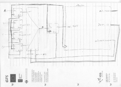

Czy ktoś może wie, jak rozbudować kontroler PicoBlaze do obsługi wielu źródeł przerwania, tak by nie modyfikować struktury procesora?

czysto sprzetowo to sie nie da, ale jeżeli dodać zewnetrzny "rejestr/rejestry" z bitami odpowiadajacymi poszczególnym żródłom przerwań a na wejście przerwania wprowadzic sumę tych sygnałów wtedy w procedurze przerwnia możesz odczytac ten rejestr i wykonać własciwą akcję w zależności od tego które przerwania sie zgłosiły. mozesz dodać automatyczne "zerowanie" rejestru zgłoszeń właśnie tym odczytem.

po chwili zastanowienia musze odwołać to co wcześniej stwierdziłem- "że sie nie da". To można zrobić nie ingerując w strukturę procesorka.
Realizacja polegała by na właściwości PicoBlaze, że w chwili obsługi przerwania PicoBlaze pobiera rozkaz ze stałego, zawsze tego samego, adresu. Jeżeli zrobimy "obserwator" szyny adresowej i odpowiedni multiplekser na szynie danych pamięci programu to w chwili kiedy procesor wystawia adres obsługi przerwania "obserwator" to wykryje i poda poprzez multiplekser słowo programu nie z pamięci programu ale z automatu zbierajacego informacje o aktualnych, aktywnych zródłach przerwań. To słowo to, najprościej, rozkaz skoku albo wywołania procedury, w którym 10 bitów adresowych jest zmienne w zależności od żródła przerwania. W ten sposób uzyskamy "wektorowość" obsługi przerwań, różne żródła przerwań będą obsługiwane przez inne procedury programu. Zrobienie takiego bloczka może byc bardzo pouczającym zadaniem. jak znajdę troche czsu to może poeksperymentuję.
