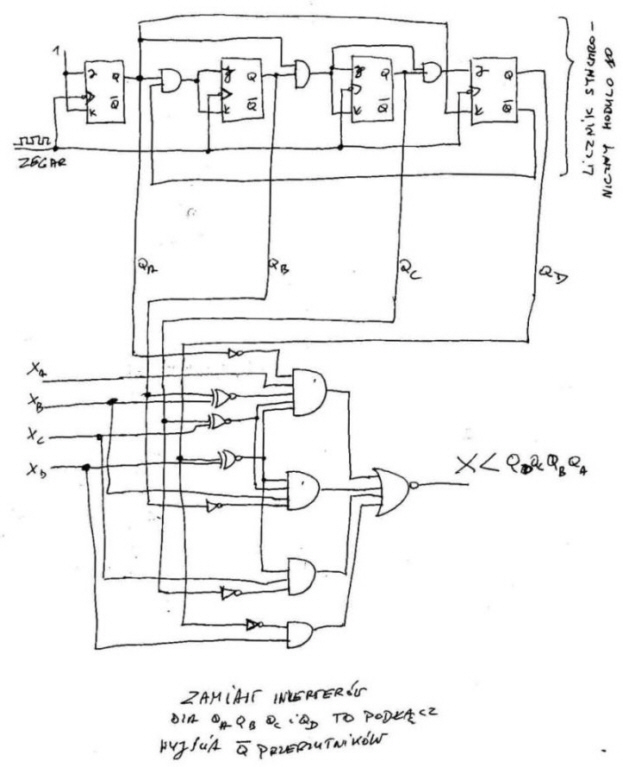

Czy wie ktoś może jak zrealizować PWM na przerzutnikach JK?
Jest to zadanie z laboratoriów i ma służyć jedynie celom dydaktycznym.
Chodzi o to aby na 4 bitach (binarnie) ustawiać wartość od 1 do 10 odpowiadającą szerokości impulsu - czyli ustawiamy na czterech klawiszach np. 0011 mamy wartość 3 i taką też szerokość ma mieć generowany sygnał.
Bardzo byłbym wdzięczny za jakiekolwiek wskazówki i porady.
Z góry dziękuję.
Pozdrawiam

proste PWM
Postautor: rafszym » 4 gru 2007, o 13:05
heja,
najprościej to użyć licznik i komparator.
na jedno wejście komparatora dajesz wyjście licznika a na drugie sygnały ustalające wypełnienie.
wyjsciem układu są wówczas wyjścia komparatora a>b oraz a<b.
np. komparator 7485, licznik 7490 lub 7493
pozdro.

Postautor: Chyllus » 4 gru 2007, o 20:37
Dzięki za zainteresowanie tematem.
A czy wiedziałbyś jak to zrealizować na bramkach i przerzutnikach JK?
Bardzo będę wdzięczny za pomoc.

Postautor: rafszym » 5 gru 2007, o 12:39
spoko nie ma problemu, daj troche czasu...
czy chcesz schemat logiczny a scalaki sobie dobierzesz,
czy z konkretnymi scalakami?
czy częstotliwość sygnału wyjściowego ma jakieś znaczenie (wartość)?
nara.

Postautor: Chyllus » 5 gru 2007, o 21:23
Witam!
Na prawdę bardzo dziękuję za zainteresowanie.
Schemat logiczny wystarczy a częstotliwość nie ma znaczenia.
Pozdrawiam

Postautor: rafszym » 7 gru 2007, o 13:25
o to schemat jpg w poziomie bo "forum ep" nie chciało przyjąć w pionie
oraz pdf spakowany do zip'a,
mam nadzieję, że się nie p...omyliłem
Edit: Pionizacja obrazka ;)

Postautor: Chyllus » 9 gru 2007, o 22:52
Wielkie dzieki!
Bardzo mi pomogles!
Dziekuje jeszcze raz.
Pozdrawiam
