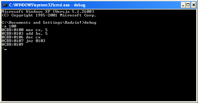

2.
Kod: Zaznacz cały
mov cx, 5 loop: add bx, 5 dec cx jnz loop

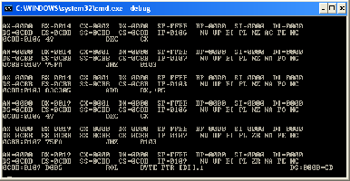

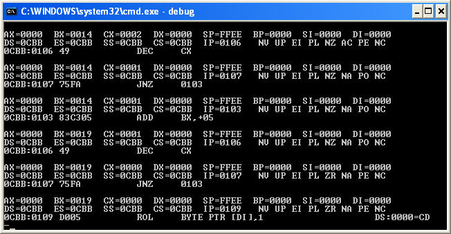

W debug korzystasz z polecenia a (assemble, np -a 100 ) i wpisujesz podany kod (bez etykiety, skok wykonasz pod adres instrukcji add bx, 5, w przypadku gdy wpisujesz od 100 będzie to 0103). Następnie korzystasz z polecenia t (trace : t =100 4)w celu wykonania wpisanych instrukcji.

radziu a mogł bys np wkleic tu screena z okienka dosowego? bo gdy wpisuje mu loop to mi blad wywala

Postautor: radzio » 2 cze 2006, o 14:53
No właśnie pisałem że "bez etykiety" co znaczy że bez loop
