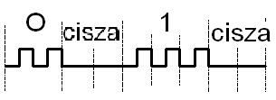

Otóż na laborkach z układów cyfrowych otrzymałem zadanie zrealizowania 6-cio bitowego generatora kodu X, który ma działać następująco:
na 6 bitach ustawiamy dowolnie zera i jedynki a na wyjściu otrzymujemy odpowiednio dla 0 dwa impulsy, dla 1 trzy impulsy. Pomiędzy bitami dwa impulsy ciszy. Poniżej prezentuje rysunek przedstawiający zasadę działania.
Do zrealizowania można użyć czego się tylko chce :611:
Będę bardzo wdzięczny za jakiekolwiek wskazówki.

Zaprojektuj dwa osobne generatory ciągów 1100 oraz 11100.
Na wejściu układu daj muliplekser, którym wybierasz 1 z 6 sygnałów wejściowych, ten następnie wybiera generator dający sygnał na wyjście...

GENERATOR: licznik, multiplekser i dwuwejściowa bramka AND
Wyjście licznika podłączasz do wejść sterujących wyborem wejścia multipleksera.
Na wejściach danych multipleksera podajesz "na stałe" zera i jedynki uzyskując odpowiedni ciąg.
Licznik zmieniając swój stan wybiera odpowiednie wejście mulipleksera, dając na wyjściu multipleksera 0 lub 1 zależnie od tego co jest na wybranym jego wejściu.
Następnie wyjście multipleksera podajesz na bramkę AND. Na drugie jej wejście sygnał zegara (tego samego co do licznika). Ważne: licznik ma działać na zbocze opadające!
