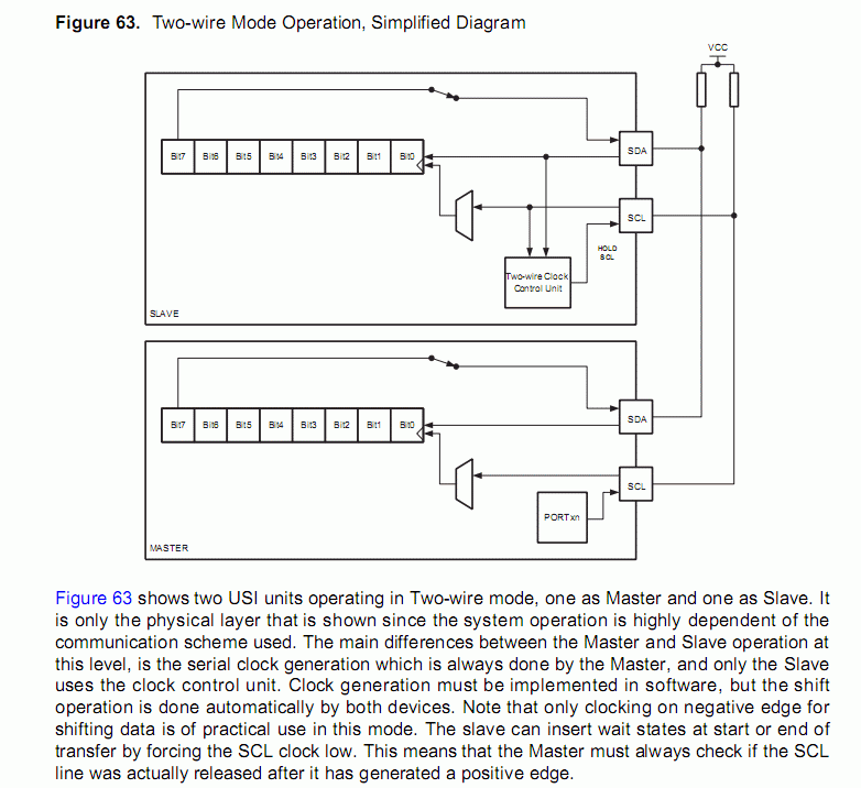

Witam wszystkich chciałbym z attiny2313 zrobić mastera ale nie mam pojęcia jak go zaadresować żeby inny mikrokontroler go widział transmisja danych ma sie odbywać przez szynę I2C dodam jeszcze że wspomiany attiny2313 pracujący jako master ma odczytywać dane z jakichś czujników dokonywać obliczeń a trugi pracujący jako slave ma te dane odczytać i przedstawić na wyświetlaczu LCD. Prosze o pomoc w zaadresowaniu tego mastera najlepiej o podanie jakiegoś kodu jak to zrealizowac. :607:

W IIC master nie ma adresu. Adresy mają tylko slave. Jesli kilka masterów próbuje zająć magistrale, to wygrywa ten, który adresuje slave o niższym adresie.

Połączyć SDA Mastera z SDA Slave, tak smao z SCL. Podciąganie 4k7 do Vcc. W jednym mikrokontrolerze ustawić TWI w tryb master, w drugim tryb slave, i po robocie.
