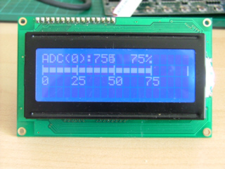

Postautor: pikczu » 3 gru 2009, o 21:32
Cześć o takie coś Ci na przykład chodzi:
Zobacz na http://www.avrprojects.net/index.php?op ... &Itemid=54
Za rejestruj się żeby móc ściągnąć przykładowe kody.
AD Convertor_pic2.jpg (45.3KiB)Przejrzano 6356 razy
