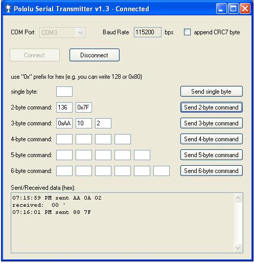

Do testów mogę polecic terminal ze strony pololu jest idealny do wysyłania małych paczek
POLOLU

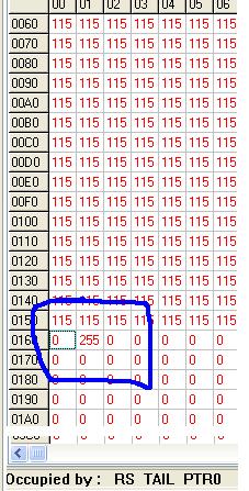

Włącz symulację programowa włącz podgląd sramu i zobaczysz że te
'_Rs_head_ptr0 BYTE , a pointer to the location of the start of the buffer
'_Rs_tail_ptr0 BYTE , a pointer to the location of tail of the buffer
'_RS232INBUF0 BYTE ARRAY , the actual buffer with the size of SIZE
są za rezerwowane w pamięci
zobacz na screen shota twój program nie opuszcza tej pierwszej pętli.
Posiedzę nad tym później.
